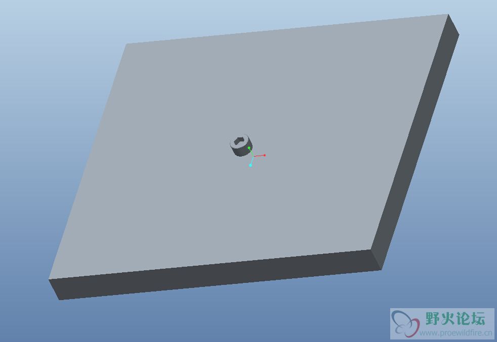

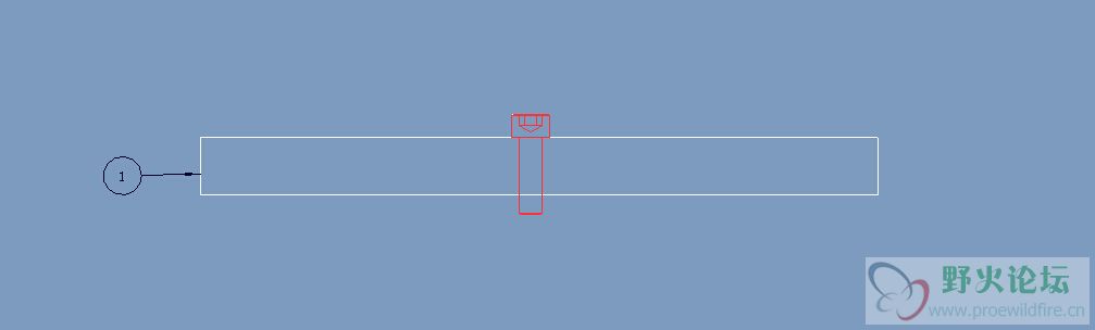

如题,见附图。随手画了一个小装配体,一个底板一个螺钉。工程图中底板能生成球标,螺钉标准件就没有,问一下大神这个怎么办啊?
随便画的一个装配图
随便画的一个装配图

 楼主| 发表于 2016-9-1 08:39 | 显示全部楼层
野火 发表于 2016-8-8 21:58
再创建一下球标
自创建也是这样 还是不能显示标准件

发表于 2016-9-4 22:06 | 显示全部楼层
monlib库里的元件参数和你的bom用的参数不一样
