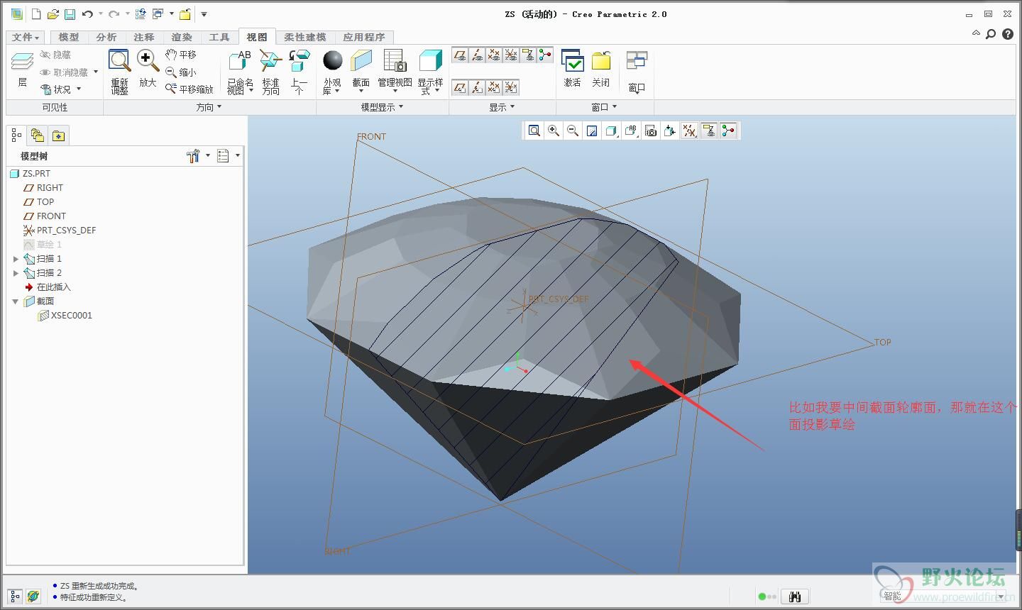

怎么把零件里投影到一个平面的投影线,单独导出草绘图使用?

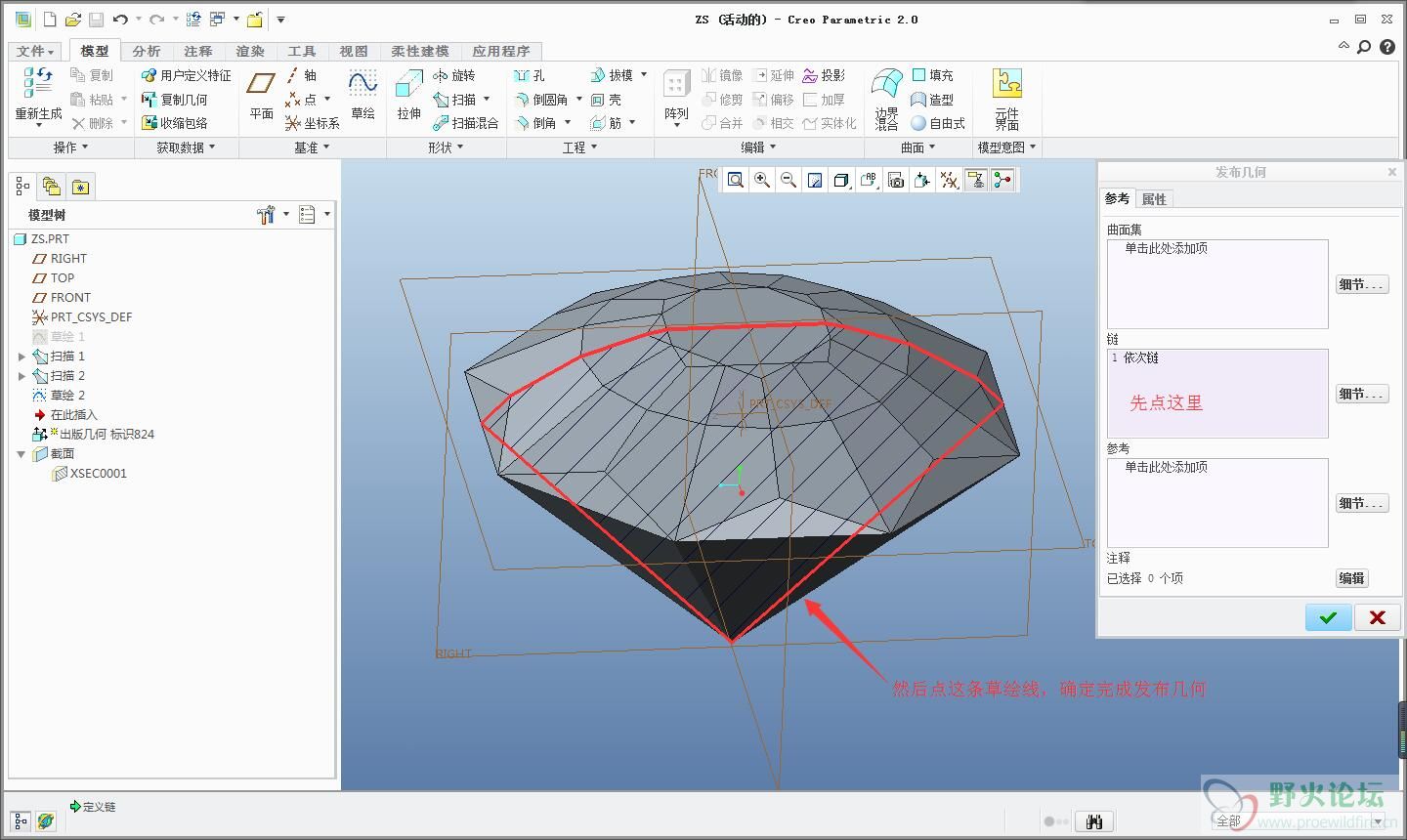

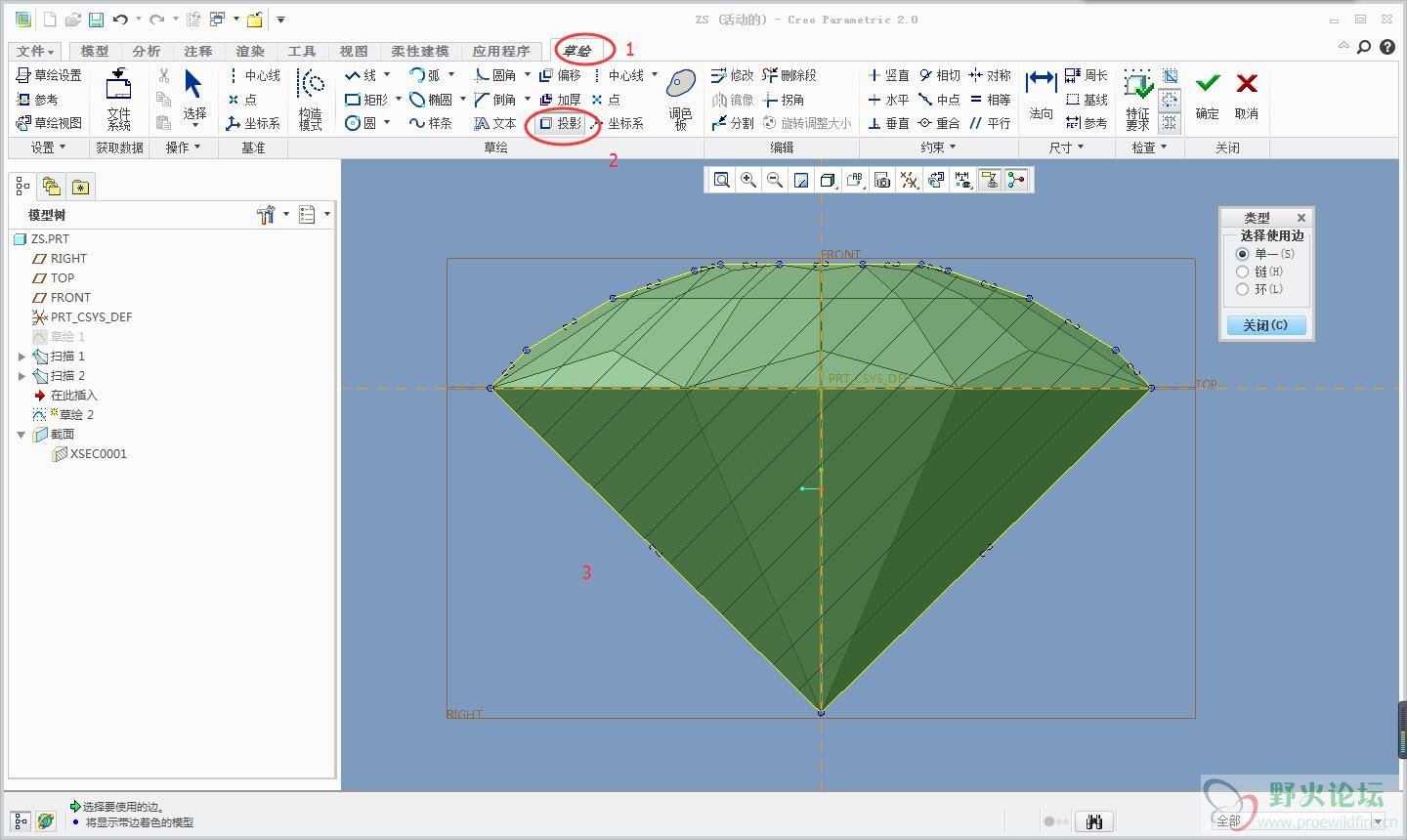

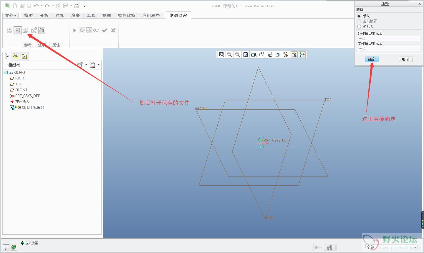

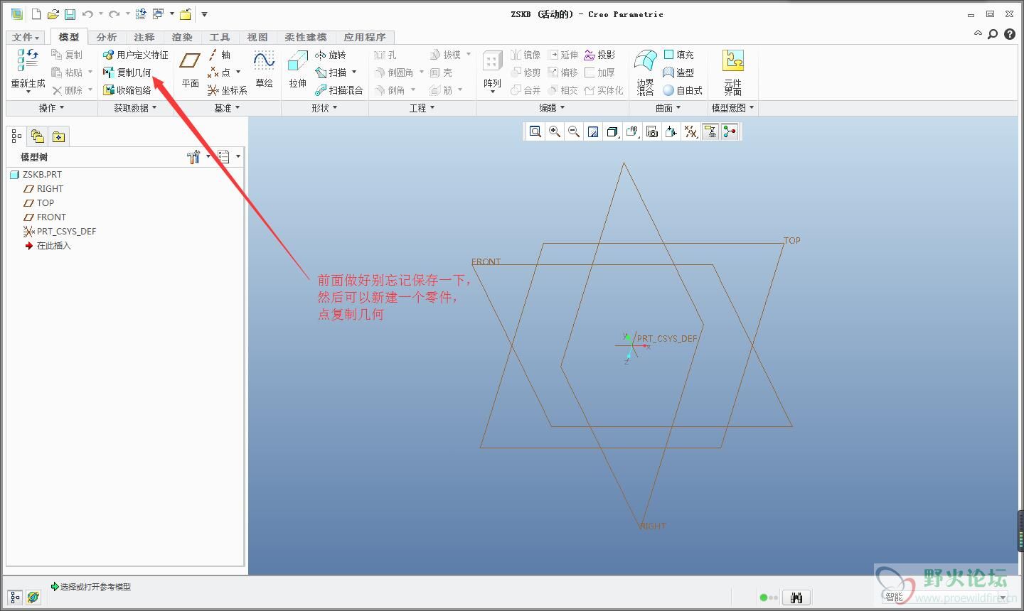

也可以在该反向建一个平面,然后草绘投影,然后把该草绘线发布几何,就可以谁便调用了,方法如下(谁便弄了个模型演示下):
