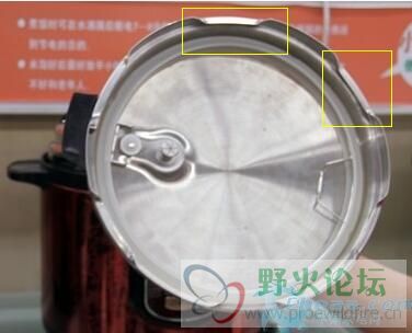

各位大神,如图所示,高压锅盖的折边在钣金里面使用什么命令可以做出来?最好有教程,谢谢了!!

应该可以用成型工具里的凸模或凹模做出来

我专业做这个产品,一直没有研究用钣金画图,模具制造原理我还是知道的,但我平时用零件模块画这个结构

学习了,零件模块做出来确实方便些,钣金模块做需要做个冲块模型,还麻烦些。而且冲块需要画精确点才能有想要的形状,我这个冲块就画的形状还不完善。

谢谢提醒!有时间我试一试

谢谢楼上的各位兄弟讨论!我总觉得用零件模块做,扭曲过渡那里不一定和模具实际打出来相符。

做模具冲
