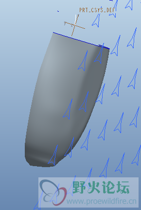

这种曲面如何实现包络?老师们看下,网盘附PRT文件

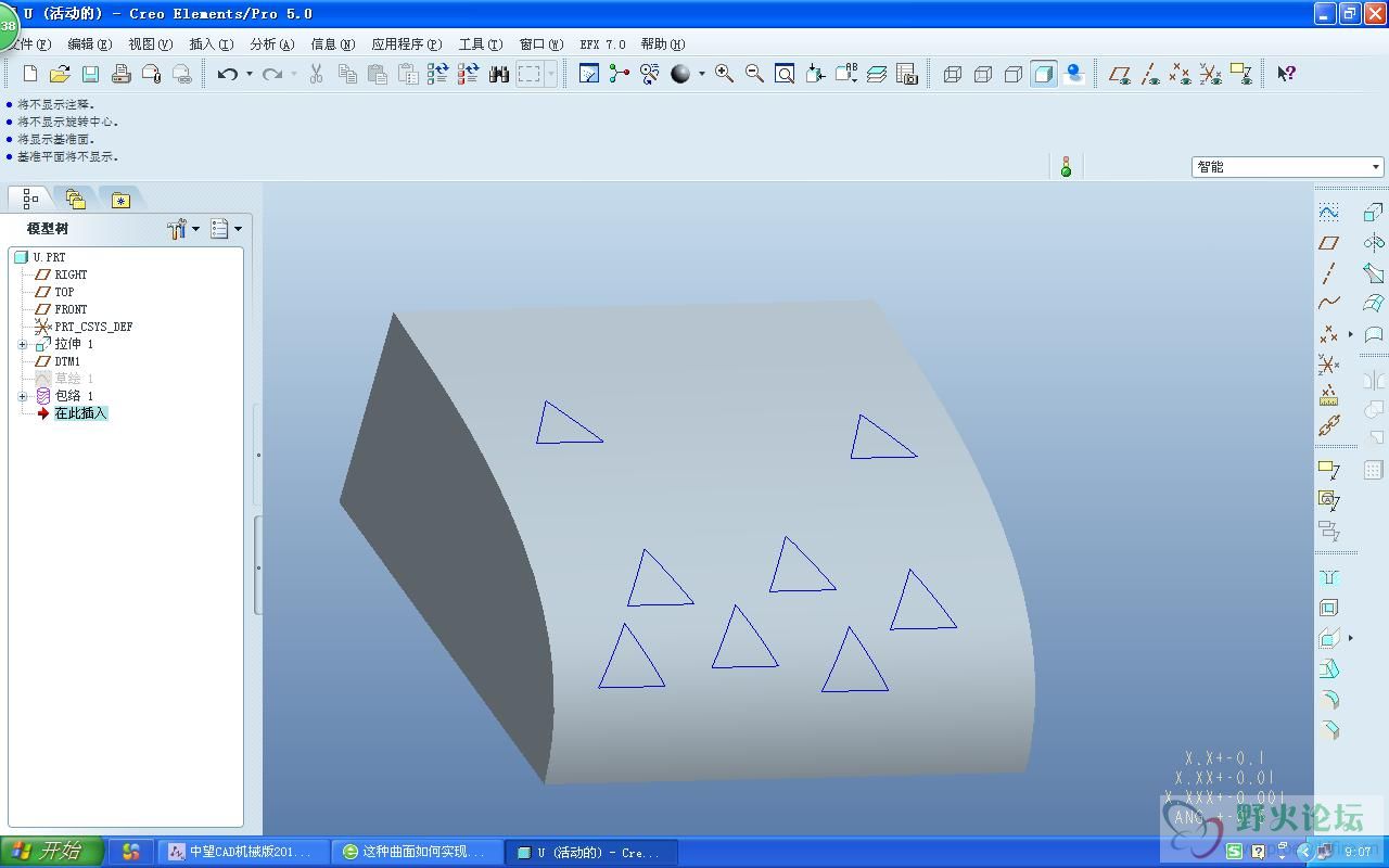

你的part版本比我的高,我打不开,自己随便弄了一个,意思对就行了,你看一下
在曲率大的地方没有变化

我也生成实体,但还是包不上去,有没有原因提示?

我的是一次就成功了,会不会你要包络的草绘图画的太大了?不要超出你要包络的曲面,试试看,我也不是很在行,多摸索吧

包络只能用在直纹面上,不能用在多曲率曲面上。

包络不能超出实体
