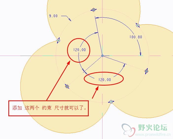

根据论坛高手提供的PRT自己画了下,尺寸约束和原作者一样,可总是扫描不成功,求高手看看怎么解决

hzengxin 发表于 2016-8-6 22:06
这种用关系式控制的可变扫描,对截面约束比较苛刻,一个约束错了就失败!
你看下你的草绘是不是多了一些约 ...
谢谢你的回答,根据你提供的附件,我觉得自己不是多了一些约束,而是少了一些约束,三个圆相互之间的位置关系并没有明确的定义,只定义了一个圆的轨迹变化,重新给三个圆定义位置关系之后就成功了
