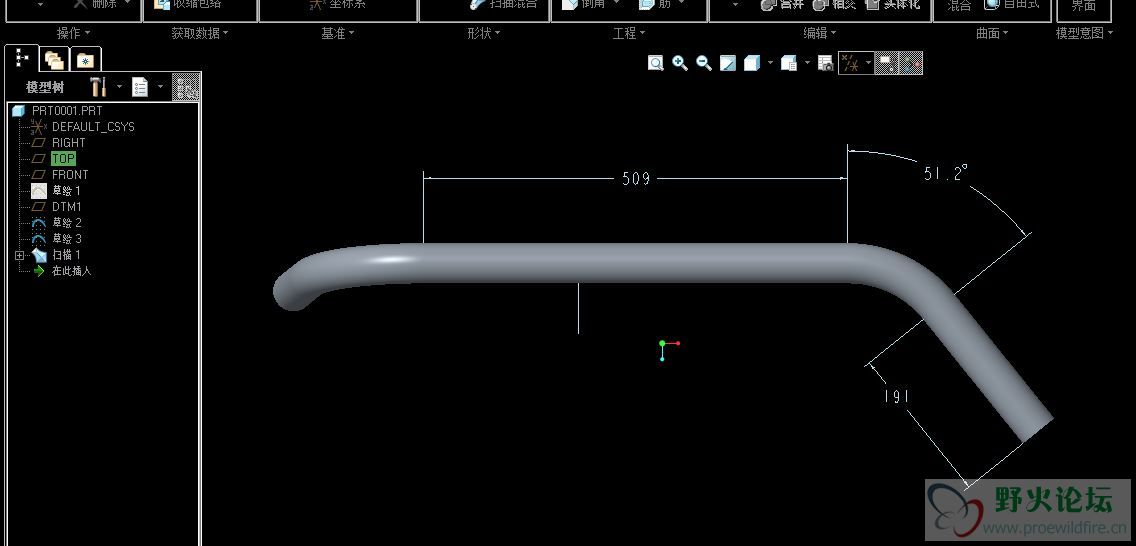

[求助] 附图管子怎么建模?

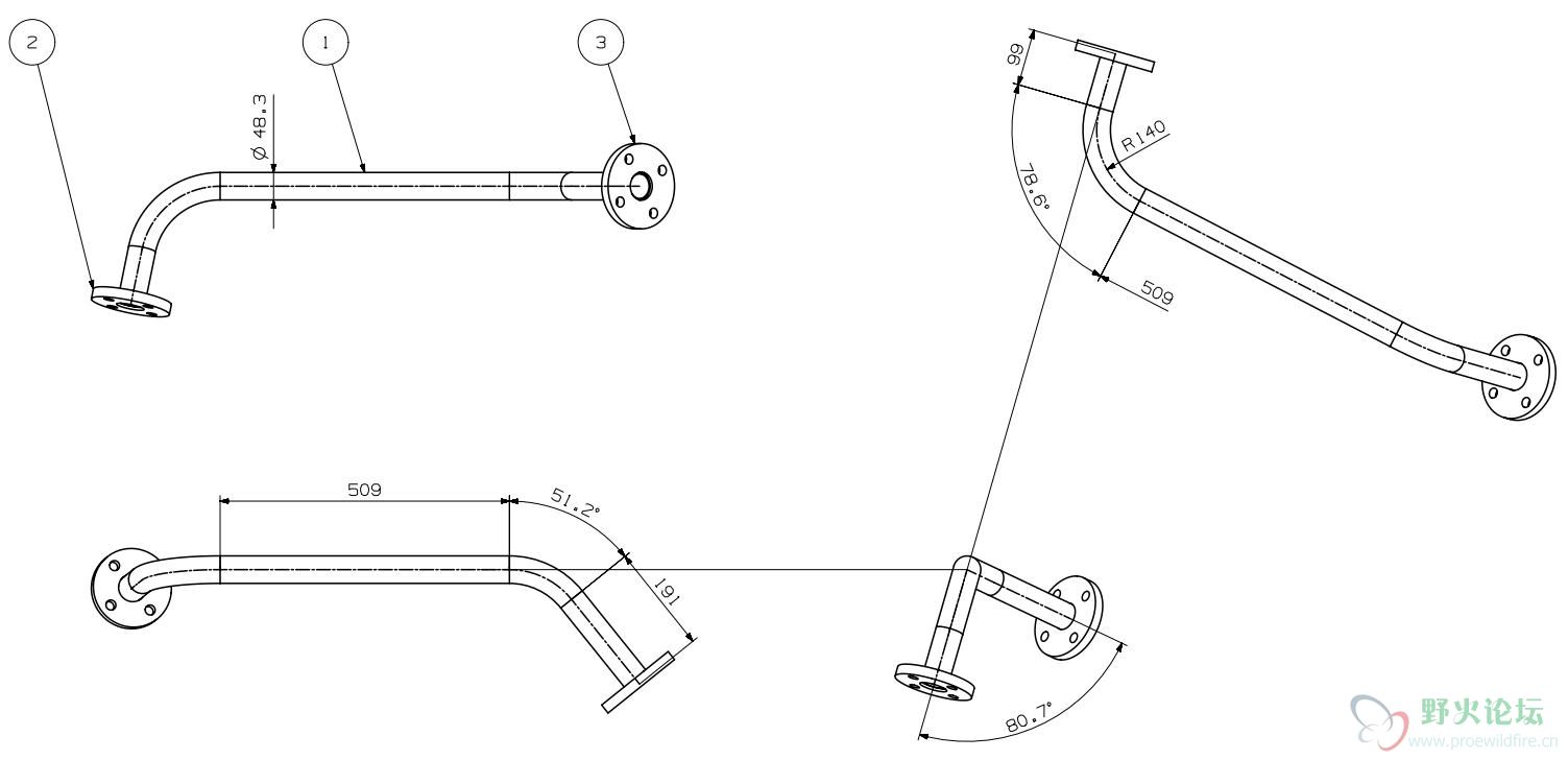

如附件

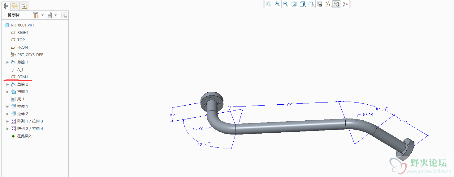

机械制图学的好的话,就没问题。图上没说第几视角画法?

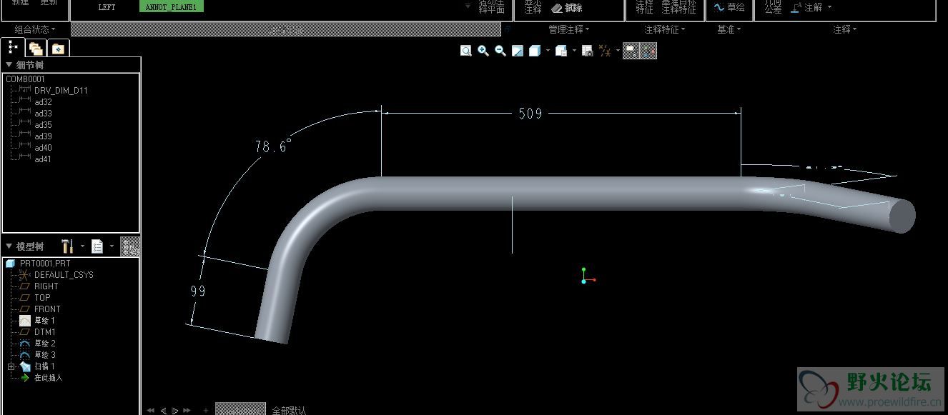

养猪后,把设置注释平面的方法给忘了,导致一部分三维注释没标。看懂了图很简单(第一视角)。
补上。扣肉把活动面藏的真不是地方。

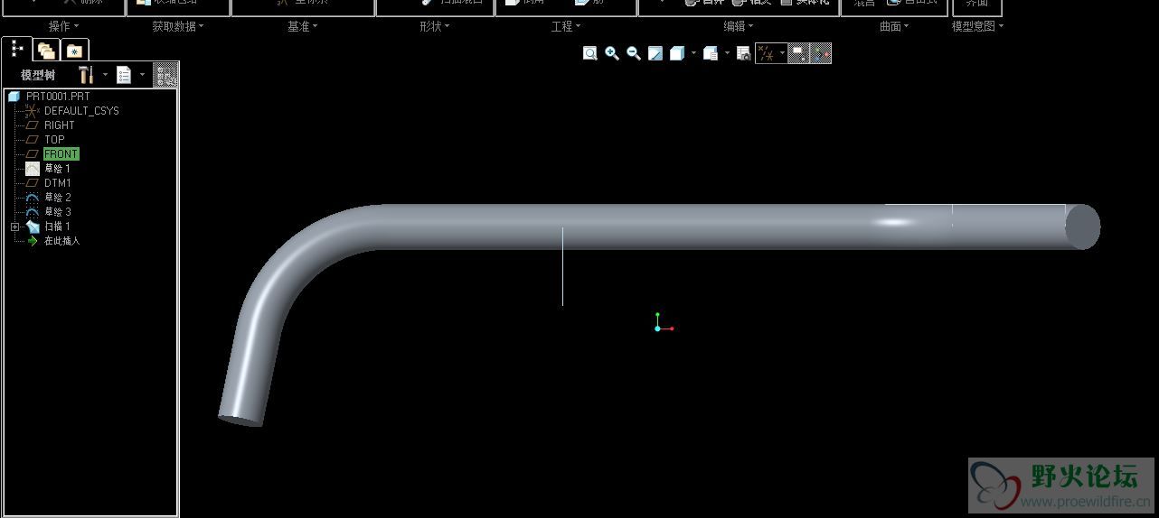

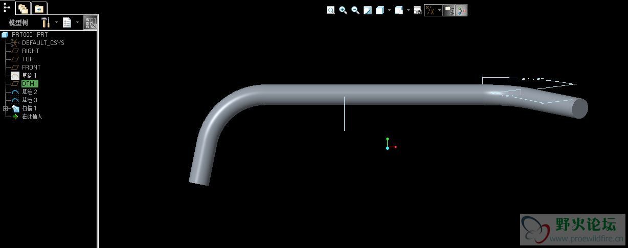

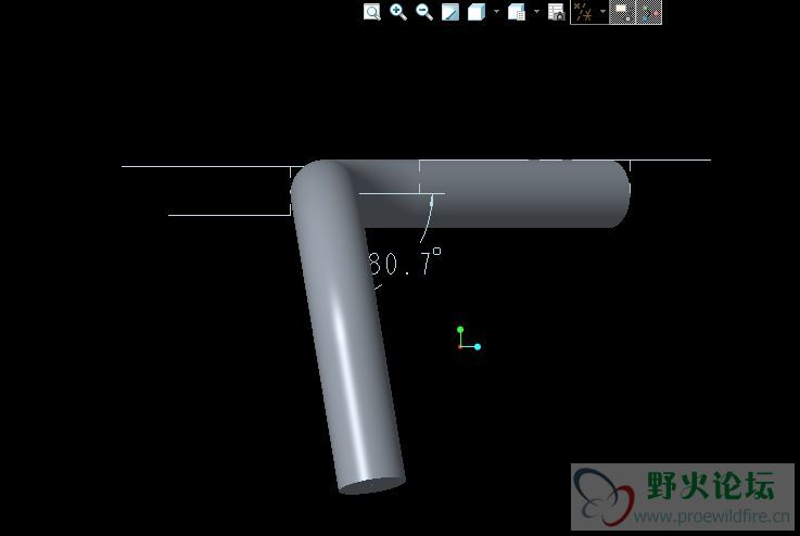

用扫描用可以完成,扫描轨迹有两段组成。

这种投影法是错的吧?6楼做法是对的
