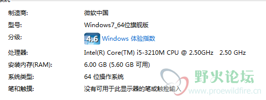

 楼主| 发表于 2016-8-6 00:33 | 显示全部楼层
这是配置
配置
配置

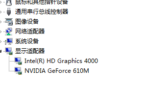

这个是显卡
44
 楼主| 发表于 2016-8-6 00:34 | 显示全部楼层
好像也不算太差
