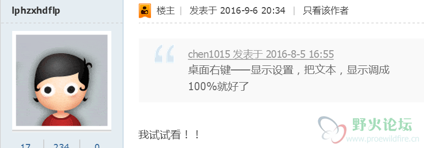

[求助] win10系统,Creo3.0在鼠标选取模型曲面或者特征的时候,总是要点好几次才能选中!

我的也是这样的情况,非常感谢说出解决方法的朋友!!我的也是windows 10

但是字太小了,我的笔记本是14寸的,字小到难以查看,这样下去也不行啊

Win 10 1703解决这个问题了,系统默认缩放是125%,不过升级系统麻烦一点

刚刚升级到win10 的1709版本, 这个问题确实有改善,一般点一两次可以选中,但还是设置成100%的时候准确度高,点一次就可以选中。

刚用网友的方法解决了这个困扰几天的难题,但是就是字体太小了呀,看起来比较费眼睛
