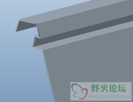

如图,这个长内槽切边怎么感觉切完怪怪的,有人帮我看下什么问题,或如何快捷地重新画出这样一个零件?

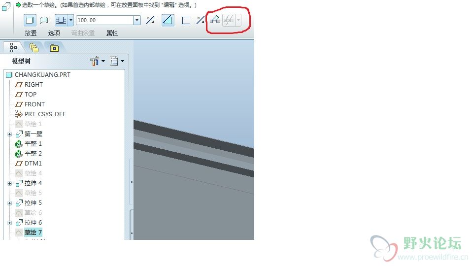

拉伸除料时木有把图示红框内的去选
