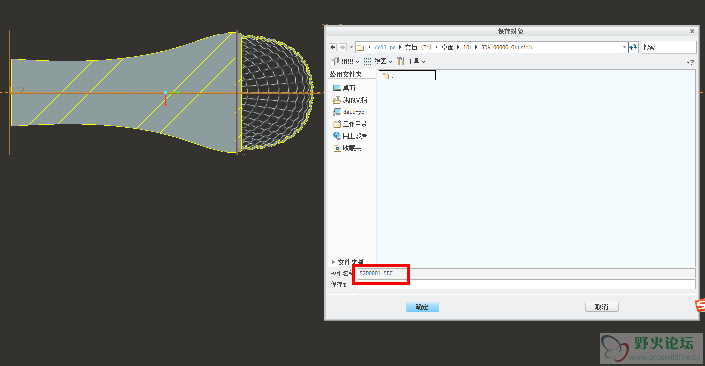

新人研究了一天怎么保存截面图都没研究出来,所以决定发帖问一下各位,要怎么才能保存截面图呢?

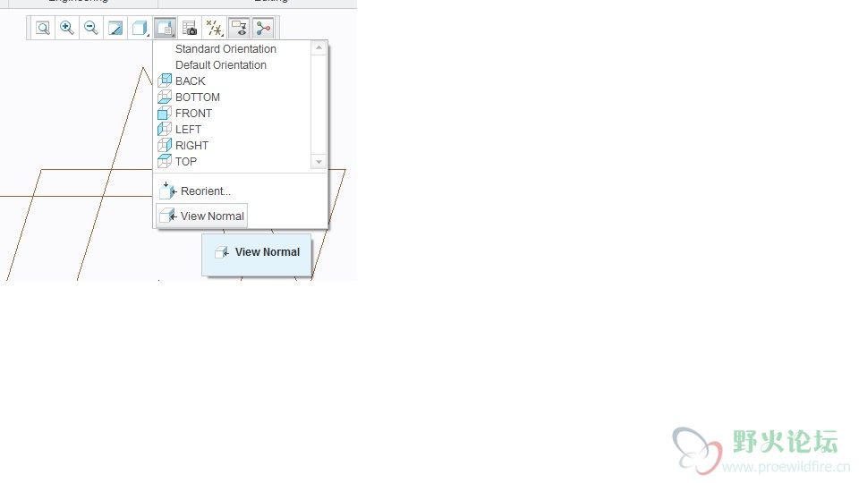

发表于 2016-8-4 18:55 | 显示全部楼层
视图管理器,截面里设成你做的截面,正视下,另存为图片就行了吧。
请问正视下是什么意思呢?可以详细和我讲一下吗?
1026
64
1896
发表于 2016-8-5 13:49 | 显示全部楼层
哦,正视是我自己的叫法,因为CATIA里是叫正视于...,CREO里是视图法向

发表于 2016-8-8 09:50 | 显示全部楼层
截面创建好后,工程图模式里就有了。
或者截面面不复杂的话,新建个草绘。将截面绘出,然后保存到安装路径text\sketcher_palette文件夹里,以后草绘就可以直接调用了。
