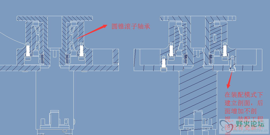

1.一直喜欢用CREO出工程图,但有一个问题一直困扰着,就是同一个零件,主视图上剖面线同左视图上的剖面线经常不是同一个方向或间距。请问大家怎么解决?如注视图A-A和左视图B-B,同一零件,2个剖面线明显间距不一样(没有修改)
2.装配图的情况也是一样,如2图,多个零件在不同视图的剖视图剖面线不同(左边为主视图,右边为投影得来的左视图)。如何解决?
3.轴承如何不剖视,却能显示内孔,类似国标轴承剖面处理方法?
4.在组件装配模式下建立剖面,有个螺钉忘记不选中排除不显示了,剖面建完后再添加选择该螺钉排除不显示。可在组件工程图中却仍然显示螺钉的剖面线。如何快速解决--比如更新下等?(1.把左视图剖面去掉然后重新打开剖面2.把左视图删掉,从新从主视图投影左视图再选择剖面显示,可以看到螺钉不显示剖面。)

剖面线的角度和间距可以改,轴承那个转到CAD里做,不想显示剖面的就排除

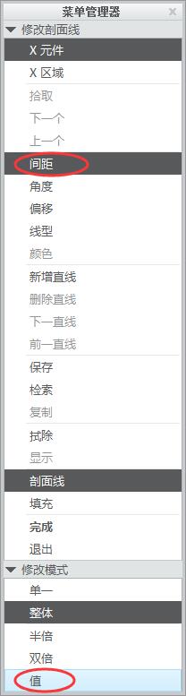

1与2可以通过更改间距与角度实现:

问题1及2:利用免费的与PTC公司合作的BUW外挂件解决,非常方便(可一键修改保证第2、3、4个视图中各元件剖面线方向与间距与第1个视图一致)。软件自己去网上找。
问题4:对于ProE 而言,要先在三维模型区建立剖面后,排除元件,请耐心排除。(千万别在工程图中临时排除!)
       对于Creo而言,在三维模型区建立剖面时排除元件,相对比较方便。
问题3:以上问题解决了,问题3也就迎刃而解了。
下图为ProE 5中绘制的轴组件工程图(轴承内外圈的剖面线方向问题:国标中是一致的,但有更新国标在示例时内外圈又不一样了,将就看吧!)
