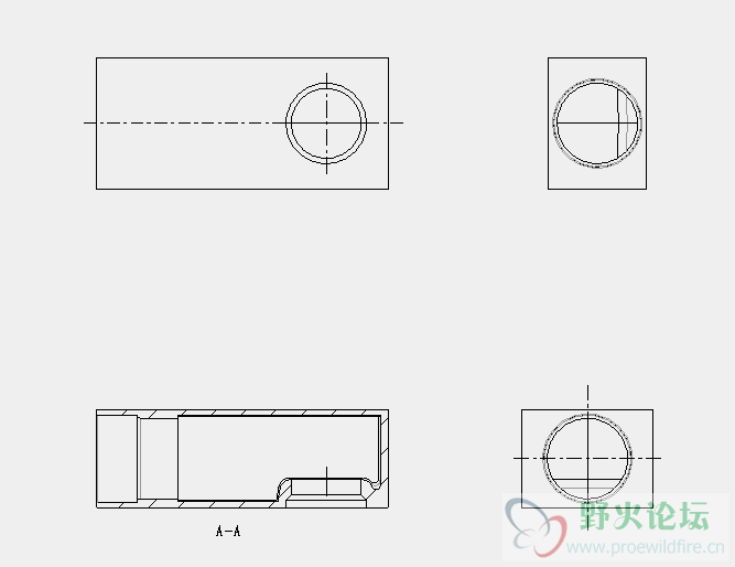

5.0工程图右视图十字中心线为什么没办法显示,剖面图中心线也没办法显示,工程图大了上传不了
那位高手指点下

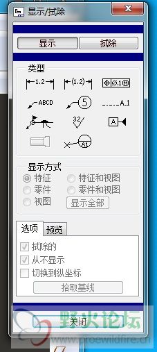

4.0版本,
视图——显示拭除
在显示栏,点中心线标记——

谢谢了,4.0我会,我说的是5.0,不过刚刚搞明白了。

不要在视图上点选,点击靠近视图的边上选上视图就可以了
