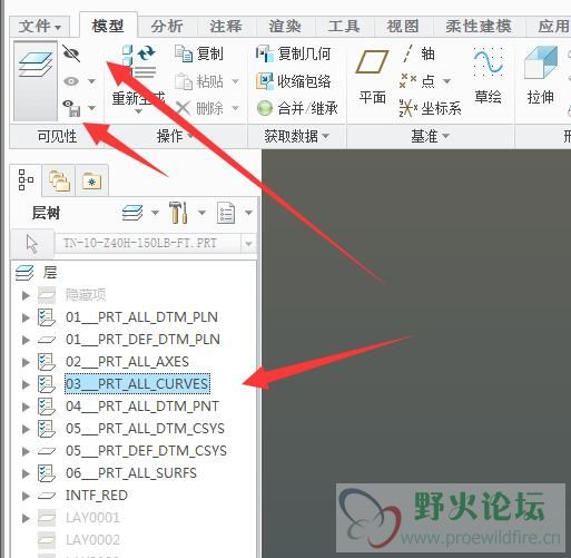

再次打开PROE后,上次编辑中隐藏的几十根线段一起疯狂出现,不得不再次花时间去隐藏。有没有办法解决这个问题呢?

在层里给隐藏 不要在模型树上隐藏 层里新建一个层 过滤器选择曲线 选择所有曲线 点击该层右健隐藏 ---再次右健选择:保存 这样下次就不会再出现了

在层里给隐藏   不要在模型树上隐藏

隐藏后要右键,保存状态
