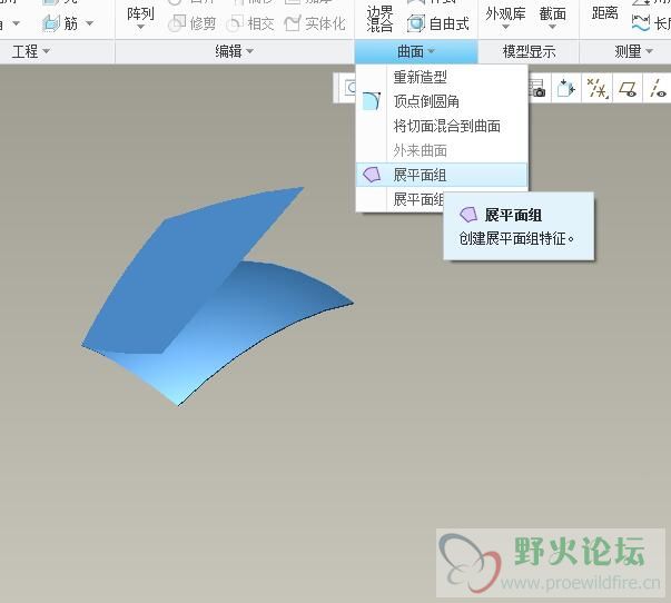

请各位大神帮帮忙展平这个球面!!

各位大神,帮忙看看这个球面怎样展平

发表于 2016-8-3 09:58 | 显示全部楼层
展平面组就可以实现 ,基本满足应用

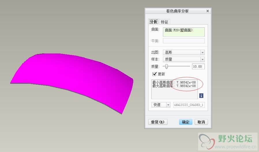

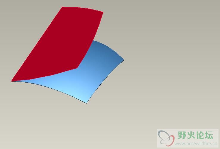

发表于 2016-8-3 17:37 | 显示全部楼层
1.从图上看高斯不为零,以我的经验,用钣金的方式不能展开
2.故可以用面组展开来代替,如图所示
3.附件可参考,有问题可讨论下

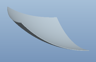

 楼主| 发表于 2016-8-4 08:59 | 显示全部楼层
a312223 发表于 2016-8-4 08:27
这个是5.0的,就只是一个展平面组命令
谢谢!但是这个好像不是很准呢,以四个角来展平都不一样的,我展平它的目的是要做PCB铺在这个球面上的,所以这个尺寸要比较准才行
369
793
发表于 2016-8-4 10:55 | 显示全部楼层
这个就算你展的很准,但是当实际钣金成型的时候也会误差,不一定就会达到你想要的球型,也要看加工,我建议你可以先展现下,然后再根据实际再修正
