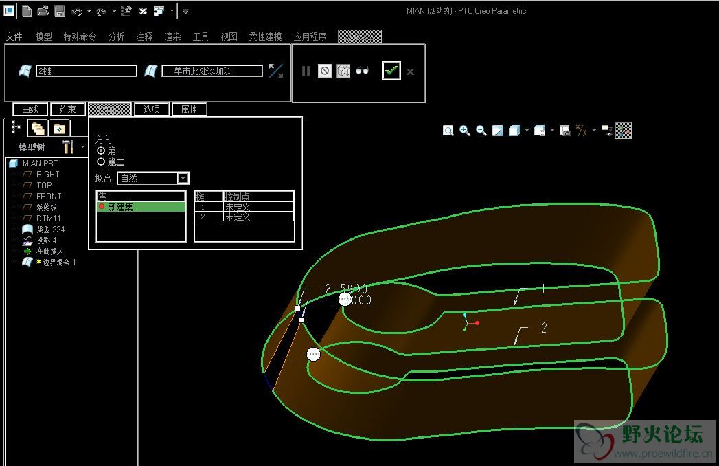

边界混合的时候,出现乱面问题,之前没有遇到过,不知道原因。原本是上下两条曲线混合为竖直曲面,没想到这次就乱了。请教老师们帮忙!谢谢,并说明下我的错误点!

解决方法一:把曲线再复制粘贴一次    粘贴请选择“逼近”   复制新的曲线拿来做边界就ok了
                   ( 小提示:复制曲线时请用鼠标点两次曲线变的更粗更亮更有劲时 再复制粘贴)
解决方法二:不要用投影,你直接复制原始线粘贴平移下来(粘贴时原始曲线不隐藏)  再做边界就可
解决方法三:在曲线上添加基准点   上下添加相对应的位置    边界混合时请在控制点那里添加点控制让上下曲面位置相对应上即可  不过这方法估计要添加好几对才能不会变形,没有以上两条好
你试试吧

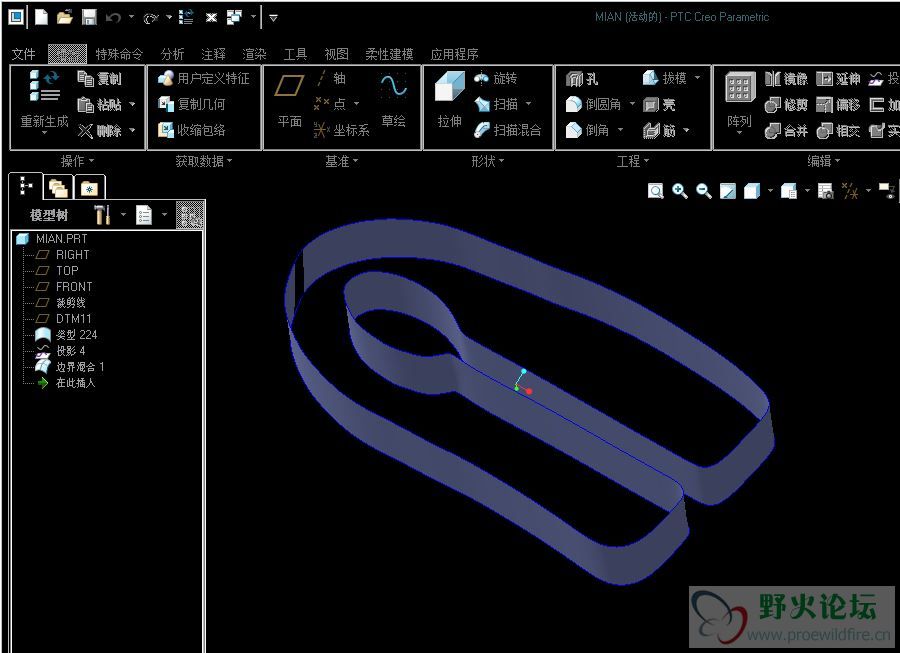

还是第一种方法好些。我曲线设置也有问题,两个最近点设置成90度,再超过边界很多,也解决了,超神奇的论坛。
