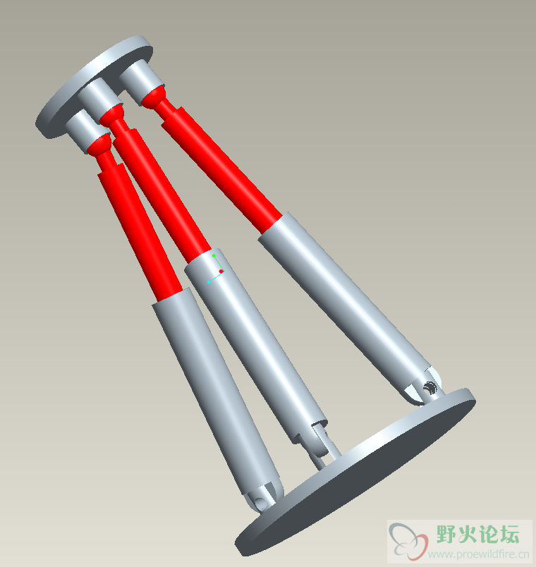

求助论坛各位大神,我在做油缸的运动仿真,怎么设置伺服电机的往复运动啊,电机不是只有转动吗,小弟刚入门,求指教!万分感激

把你油缸组件发上来大家帮你看看

请大家帮我看看吧,我想让油缸做往复运动

creo里面的电机含义不代表实际字面的意思。它代表的是“提供驱动力“的命令功能。不止提供旋转也提供移动的动力。
