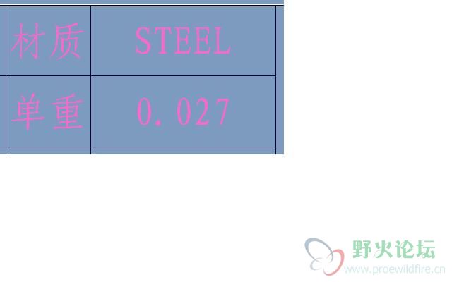

如图所示,材质一栏是系统自动提取模型文件中的值,是为了自动计算零件的重量,现在想把材质的名称“steel"改为45#或Q235,却发现改不过来,请问有什么办法吗?

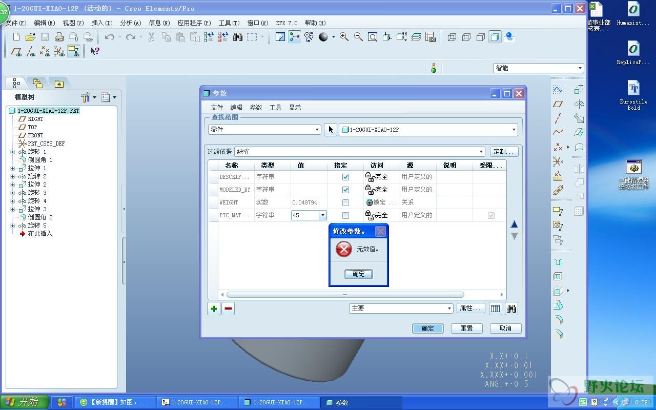

 楼主| 发表于 2016-8-2 13:11 | 显示全部楼层
二楼和三楼的意思我明白,就是想出工程图的时候把材质那一栏改成我想要的,不用再回头改了,
不知道有什么好办法,按四楼野火的建议,我试了一下,是这样子的
是哪里不对吗?

发表于 2016-8-2 15:10 | 显示全部楼层
点界面左下角的“+”号,
增加参数,
修改参数名称(见名知义)。
参数类型为字符串。
这时再输入45#或Q235等,
随意输入。
然后在工程图内,
将材质的参数引用修改为刚才定义的名称。
以上的修改操作可全部在零件模板及工程图模板内操作,
省去一些重复操作。

 楼主| 发表于 2016-8-3 09:37 | 显示全部楼层
liurunxing 发表于 2016-8-2 15:10
点界面左下角的“+”号,
增加参数,
修改参数名称(见名知义)。
对不起,我还是不太明白,修改参数的名称默认是“PARAMETER_1"这个要改变吗?在工程图中如何引用呢?我只知道会引用”ptc_material_name"这个参数,它的值就是零件模型中“steel"这个值,然后根据关系自动算出零件的重量,不论是45#还是Q235,牌号不同,密度差不多,所以用钢(steel)这个材质还是很方便的,只是加工的厂家要知道确切的材质,所以才要改,而且只在工程图中改,如果在模板中改了,材质又换成铬钒钢了,还是会碰到这个问题。我不知道我理解的对不对,欢迎指正。

发表于 2016-8-3 12:44 | 显示全部楼层
为方便理解、记忆,
最好是改一下,
尽量做到见名知义。
在后面一栏的“值”里面输入自己选用的材料的名称。
密度也可修改,
编辑——设置——质量属性。
修改自己采用的材料的密度。
采用科学计数法输入值。
在模板的标题栏格子里双击,
输入&cailiao(假如前面定义的名称是cailiao).
有时间也要找本工程图模块相关的书翻翻。

 楼主| 发表于 2016-8-4 08:31 | 显示全部楼层
又学了一招,在零件模型里还是用“steel"这个材料,不过要增加一个参数,参数的值随意,我输入的是”45#“,不用修改密度,再在工程图的格式文件的材质那一栏里输入前面零件模型里定义的参数名称,在创建工程图的时候,会让你手工输入这个参数的值,我想输入什么就输入什么,刚好解决了我的问题,不过我不知道我输入的参数的值”45“为什么不能引用,不过无所谓了,谢谢啊。
