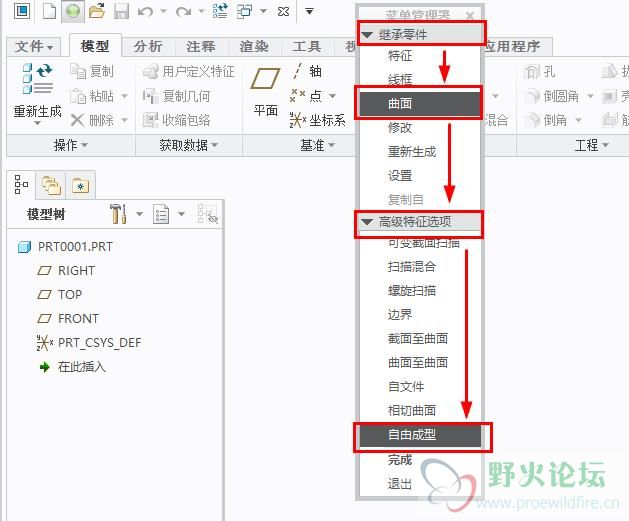

发表于 2016-8-1 14:38 | 显示全部楼层
在【继承】里面。如图。。
伪君子的掘墓人 + 1 热心助人

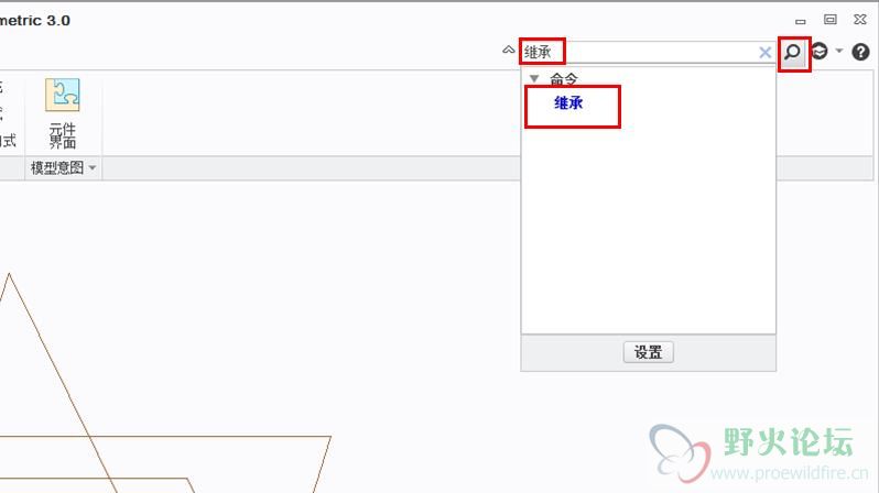

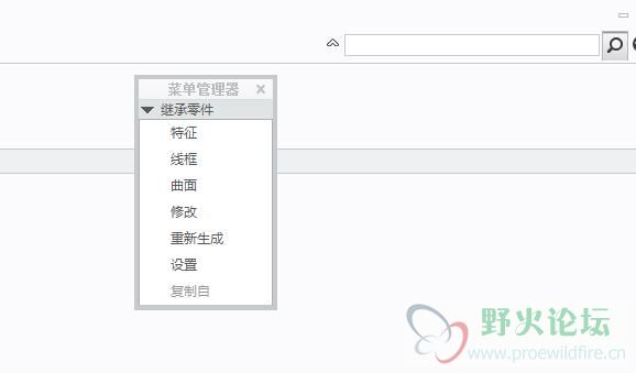

发表于 2016-8-1 19:19 | 显示全部楼层
5518ZQH 发表于 2016-8-1 14:51
sdgdjgb,你好!我的继承菜单是“合并/继承”,打开后没有你点开的那个对话框啊,不知道是啥原因?
搜索【继承】
点击【继承】。如下图。
