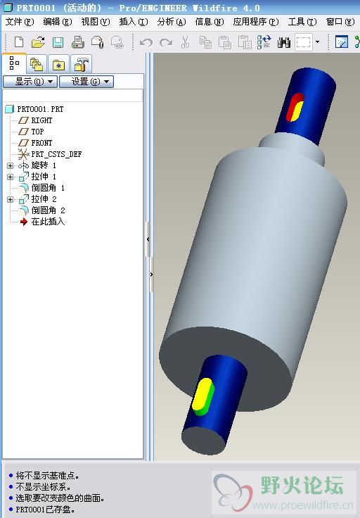

各位,小弟刚接触PRO/E4。0,就遇到这个问题,用旋转画一阶梯轴,就不能在其曲面上使用拉伸切除(如:平键槽)呀,而用拉伸画的阶梯就可以,这是为什么呢?多谢各位高手指教!!!

我画了下没一点问题呀
不知你是何情况?

你做个基准平面,然后向圆柱面拉伸,也可以用扫描

有可能是你做旋转的时候用的拉伸-曲面。。。而拉伸时用的实体

5楼的说的好 这个问题经常有
常有的事。很多人不留神估成曲面了。。。。
