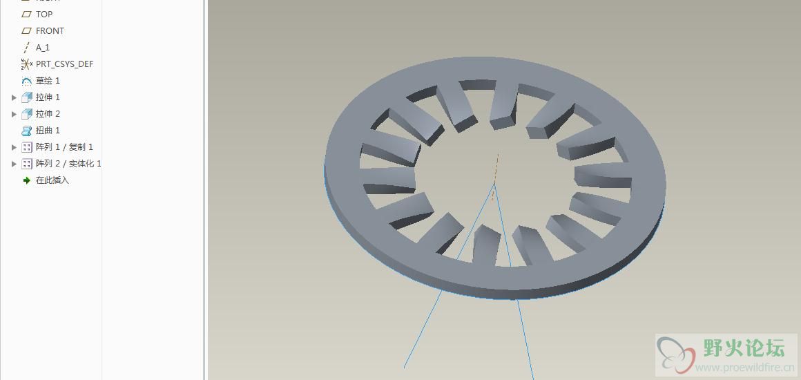

现在有个问题想请教各位,我需要做一个圆环,内部的齿需要做扭曲,应该怎么做?

你取一小部分扭曲,之后再阵列过去。
只能这么搞。

我粗糙的做了一下。。
希望有更好的方法
creo3.0 m100
prt0001.prt.zip
282.4 KB, 下载次数: 18

感觉扭曲是无法扭到齿根部,齿根的一小部分还是垂直于圆的内边,还有其他办法吗

除非你是要设计新的滑司,不然是不需要画这么详细的,因为这些都是标准件
