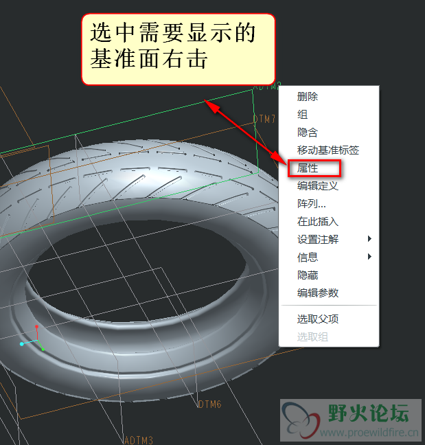

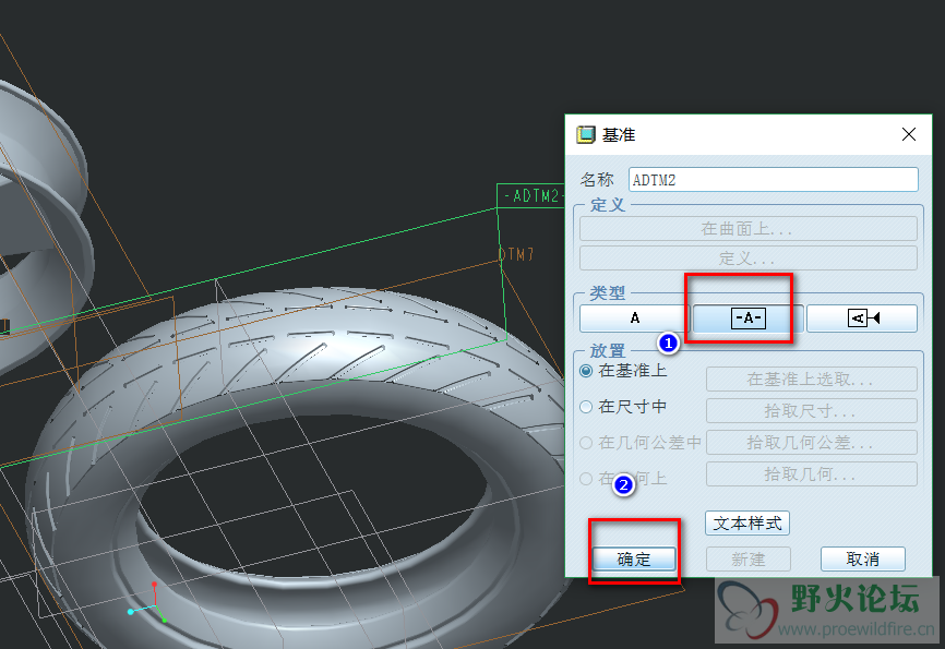

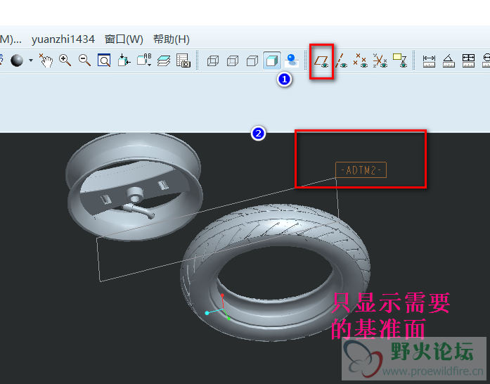

      在组件装配过程中,选择装配基准很重要,但当遇到一个较大装配体时,由于基准面较多且复杂,对于选取基准面造成干扰,如何隐藏不需要的基准面或只显示自己想要保留的基准面,下面详细说明:
   在装配体中会默认显示三个基准面及一个基准坐标系,右键选择属性,在显示下面有三个选项,选择中间选项“—A—”选项,确定,之后关闭平面显示开关,豁然开朗了。
