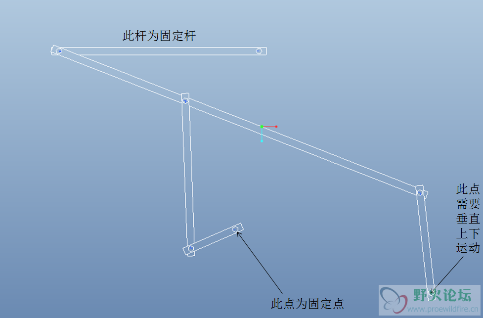

[求助] 求大神们帮忙,如何才能做到附图的杠杆运动仿真
发表于 2016-7-29 13:49 | 显示全部楼层 |阅读模式
如题,本人新手,现在处于边学习边做状态,急需知道操作方式,请指导

发表于 2016-7-29 15:31 | 显示全部楼层
可以用运动骨架。非常快速的做来的!
 楼主| 发表于 2016-7-30 11:06 | 显示全部楼层
liuhuzaqw 发表于 2016-7-29 15:31
可以用运动骨架。非常快速的做来的!
因为对运动骨架使用不是很熟练,所以做不出想要的运动效果。可以提供参考图吗?
没有一个人什么都会,所以才要互相学习交流。
265
324
发表于 2016-8-3 22:41 | 显示全部楼层
普通的四连杆机构
