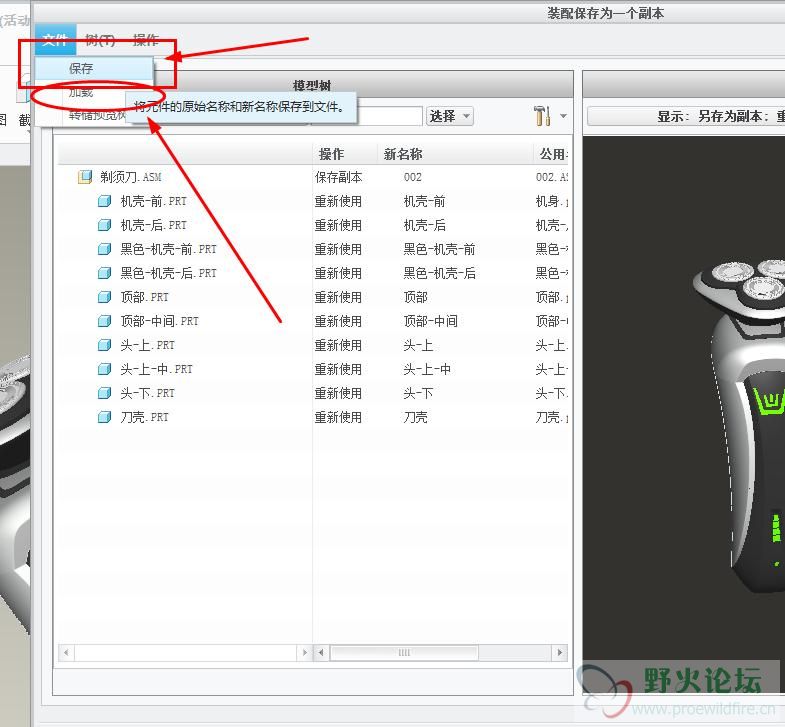

各位大侠,在Creo中对组件进行保存副本时,只要在配置文件中加入rename_drawings_with_object both,即可达到同时重命名和关联工程图的效果,不过,要是组件中含有国标件,也即是不需要重命名的比如螺栓螺母之类,还有族表文件时,这种方法就不太好使了。保存备份时,不知道怎么同时自动备份工程图?另外,对组件进行重命名时,可以对其中的零件进行批量重命名,但是工程图并没有重命名,导致工程图检索模型失败。请问,有何解决办法?

重命名可以通过这个。
虽然我没试过,但一定是它了。
修改之后再载入。
对于工程图加载失败,估计要在金手指里设置同步保存

这个是另存为副本,我试过,没有标准件和族表文件的时候挺好用的,工程图也能一块另存。要单纯修改三维模型名字,组件下直接就可以,只是工程图不能同时自动修改。。。
