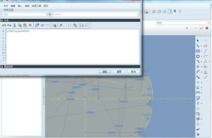

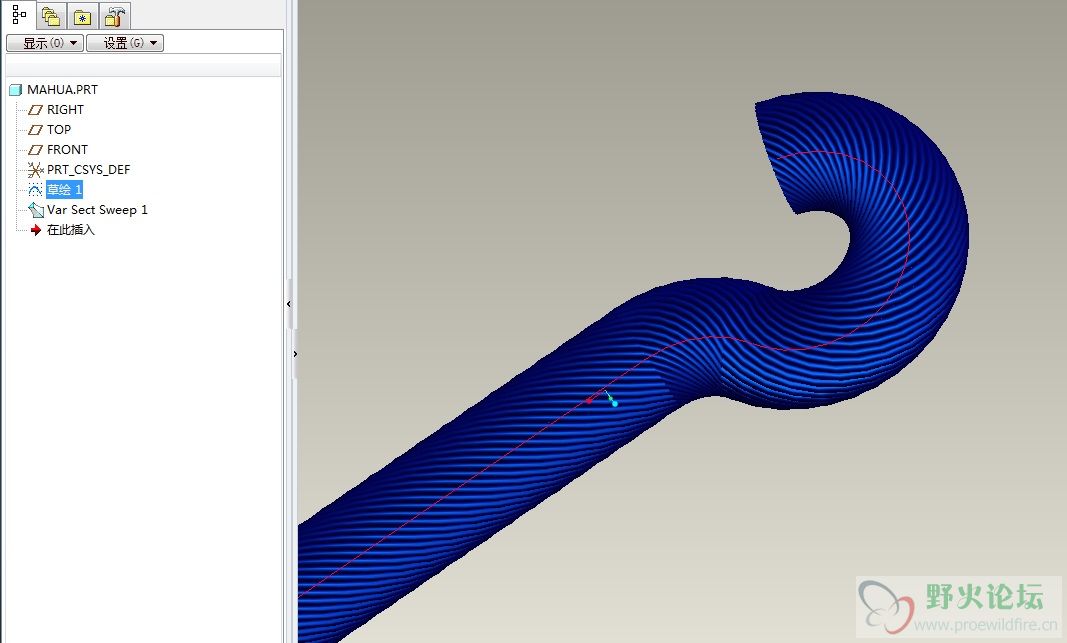

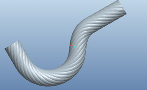

我想把第一张图也加关系式  trajpar*360*圈数。扭成第二个图一样的效果,, 就是不行,,是哪里错了                 上PRT

是这样的效果吗,
楼主贴的图太小了,看不清楚。
可能的问题是,楼主标的尺寸太多了
关系式无法起作用。
只能有一个筋标位置尺寸,
其位置由关系式控制。
其余的筋的位置大小由约束控制,
例如与第一个大小相等,
中心在一个圆上分布等。

 楼主| 发表于 2016-7-29 09:28 | 显示全部楼层
就是说关系违反几何约束

 楼主| 发表于 2016-7-29 11:16 | 显示全部楼层
liurunxing 发表于 2016-7-29 09:18
是这样的效果吗,
楼主贴的图太小了,看不清楚。
可能的问题是,楼主标的尺寸太多了
是呀,,就是要这个效果,牛,,按你的方法真弄出来了,,感谢感谢高手
