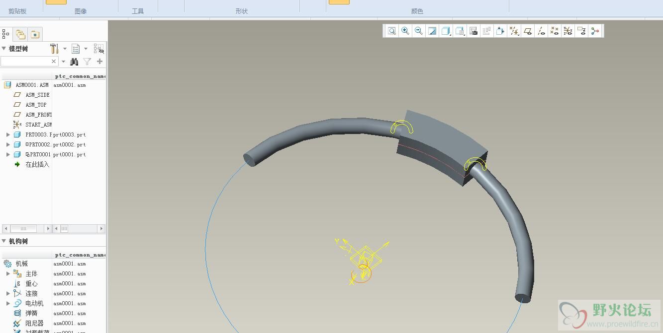

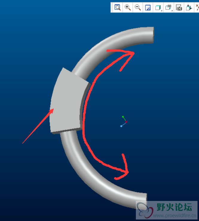

请教一下各路大神如何实现让如图所示两件在一圆环上滑动,槽链接零件其他方向无法约束

发表于 2016-7-28 22:37 | 显示全部楼层
明显同心,直接销钉。

发表于 2016-7-29 10:35 | 显示全部楼层
曲线槽。
如果……那么点约束

发表于 2016-7-29 15:58 | 显示全部楼层
一个平面,两个槽连接将圆环连接,
加焊接完成全部
