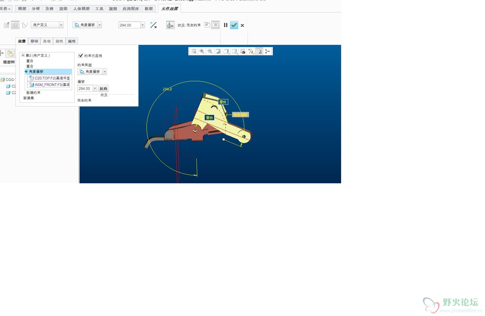

在装配时怎么有时候会出现角底配对约束有时候又没有的呢?

第一个约束用轴装配,就会有了
