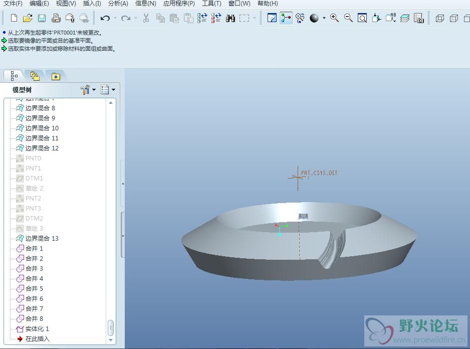

这是我自己要做的一个齿轮建模,我用合并后的曲面,进行实体化化后形成一个齿槽,但是这个齿槽无法阵列,想请教各位大神这是怎么回事?

复制齿面曲面实体化切除,然后阵列齿面曲面,然后参照阵列实体化

需要阵列那个曲面,然后再实体化的。
