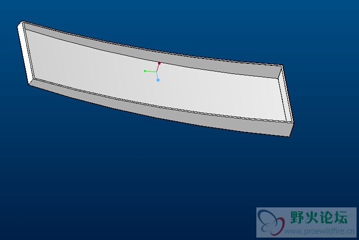

大家帮忙看看这个零件怎么展开

发表于 2016-7-28 13:34 | 显示全部楼层
这样画展不开的

发表于 2016-7-28 13:36 | 显示全部楼层
要分成圆弧面中间一块和左右侧板  3个零件后再焊接才能达到此效果。

 楼主| 发表于 2016-7-28 13:38 | 显示全部楼层
不能一次性吗
tuqiang 发表于 2016-7-28 13:34
这样画展不开的
那要怎么画才能展开
发表于 2016-8-3 16:00 | 显示全部楼层
拉伸弧面,四边起法兰,可以展平
