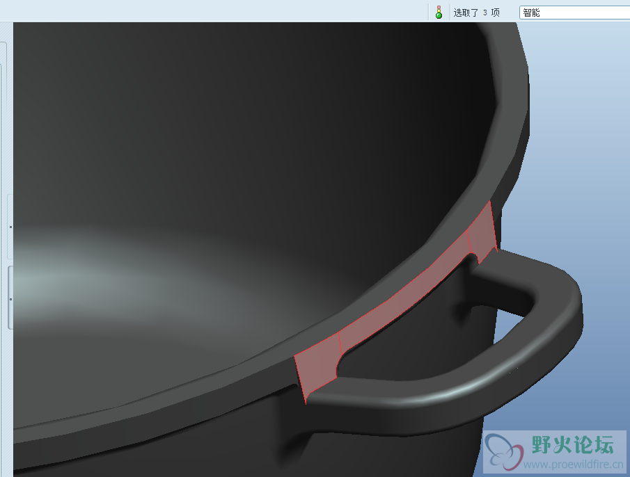

[求助] 新手求助,这个地方怎么画?
发表于 2016-7-28 10:45 | 显示全部楼层 |阅读模式

画成这个效果。
画成这个效果。

发表于 2016-7-28 11:27 | 显示全部楼层
拉伸+需要拔模下

发表于 2016-7-28 12:17 | 显示全部楼层
绿色线上端是跟上旋转外径一致  下端是斜出来的
蓝色线上下端应该是跟旋转外侧面并行且相切
所以拉伸加拨模好像有点行不通    可试下画线做边界铺面吧     其他嘛扫描混合也可

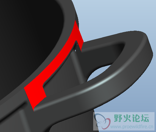

发表于 2016-7-28 17:02 | 显示全部楼层
是这样的吗?  希望能帮到你

 楼主| 发表于 2016-7-30 08:40 | 显示全部楼层
huengineer 发表于 2016-7-28 17:02
是这样的吗?  希望能帮到你
谢谢,这样就变成一点面了吗?为什么还是单独的3个面

发表于 2016-8-3 13:48 | 显示全部楼层
我是依着你的图型改的 ,画的时侯用一个特征画出那个面,做出底下的倒即可
