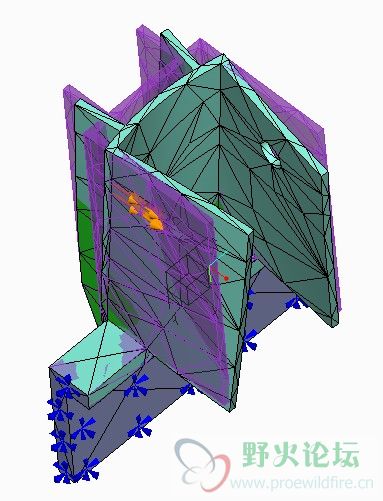

我是想分析下焊接件的受力分析,就整了个三维图,有两个问题想请教各位大师:
1.在装配模块下刚性连接,完了进入焊接模块进行定义,这样的步骤是否正确的为受力分析建模
2.在焊接模块下焊接材料无法在材料库选定,不知道有没有高手指导下,谢谢!
 楼主| 发表于 2016-7-28 10:32 | 显示全部楼层
这个分析结果错误的,焊接没参与受力。。。
122
153
发表于 2016-7-28 17:04 | 显示全部楼层
你要精确分析的话,在有限元里面要先把两个连接的零件设置成自由连接,再设置焊缝连接(焊缝可以在焊接模块里面先做好,再在分析时选择那个焊缝,可以附材质),然后你再分析,会准一点。

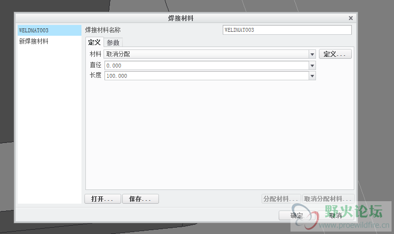

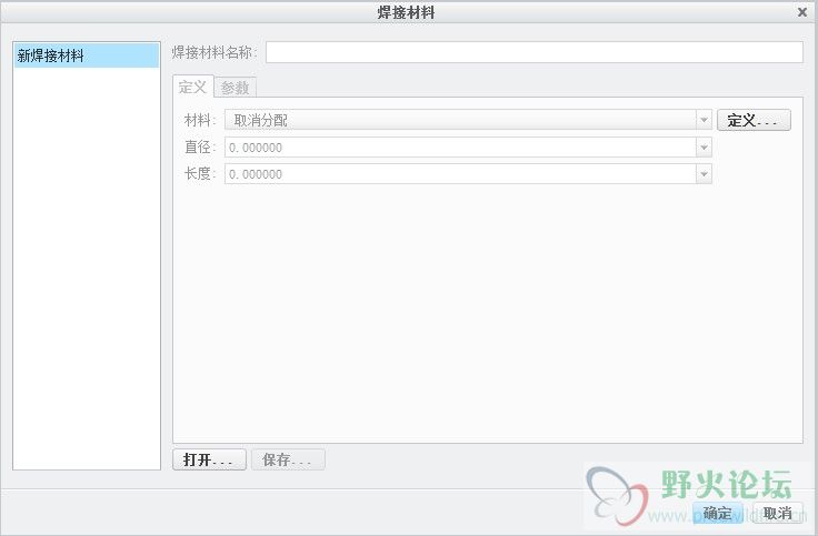

发表于 2016-12-10 10:01 | 显示全部楼层
ye3119 发表于 2016-8-1 15:24
谢谢哈,我再摸索摸索
解决了吗?在3D模型下怎么定义焊接材料?请指教!
232
286
发表于 2017-1-6 08:22 | 显示全部楼层
PKOKAZ]M0V1$(]`Q@WDL]B3.png 点击新焊接材料可以定义分配焊接材料。当然首先是你必须有材料在你的模型属C:\Users\Administrator\Desktop\新建文件夹性里面!
