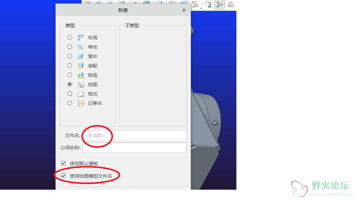

361
发表于 2019-12-15 08:52 | 显示全部楼层
