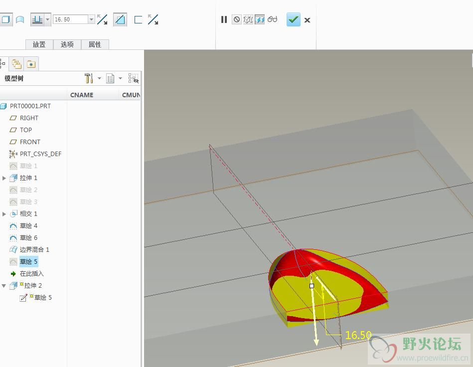

由两条首尾相连的曲线边界混合而成的曲面(图中的红色曲面),在拉伸中拉伸至曲面的选择时,只能选一半作为目标曲面。

将拉伸的草绘分为左右各一半的两个草绘,分别用完全相同的“拉伸至选定曲面”的命令,则可以完成拉伸切割的目的,其中原理一直都不清楚,求助大神

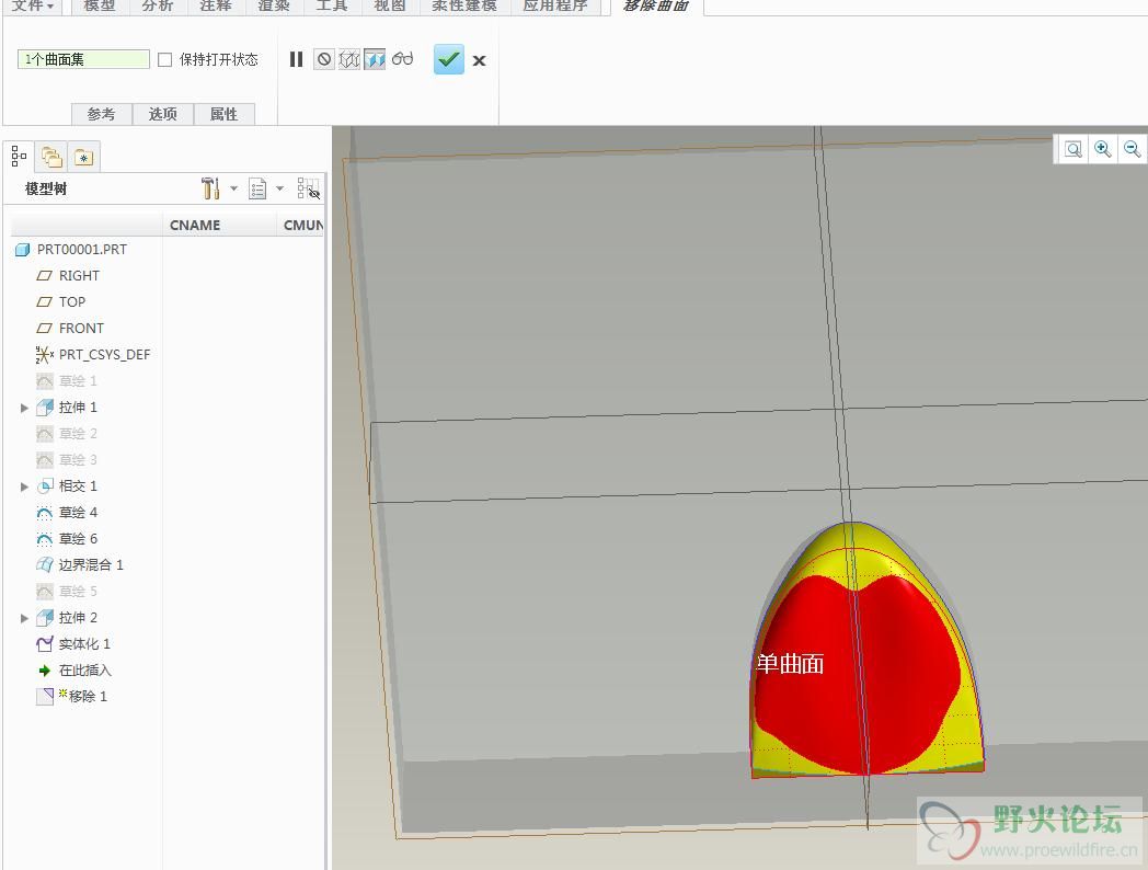

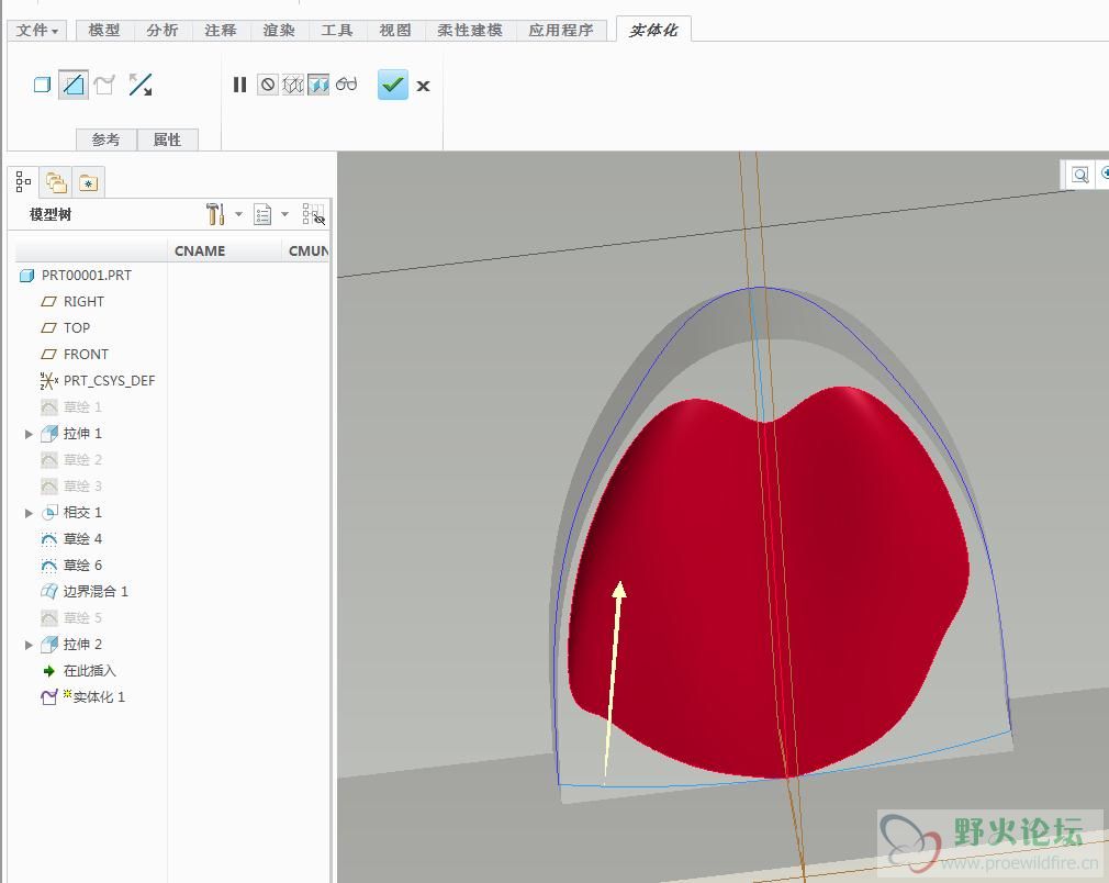

发表于 2016-7-27 22:37 | 显示全部楼层
随意拉伸切除到大概位置
然后曲面实体化切除,会出现大概轮廓
最后把平整部分移除掉,通常会自动匹配到曲面的形状

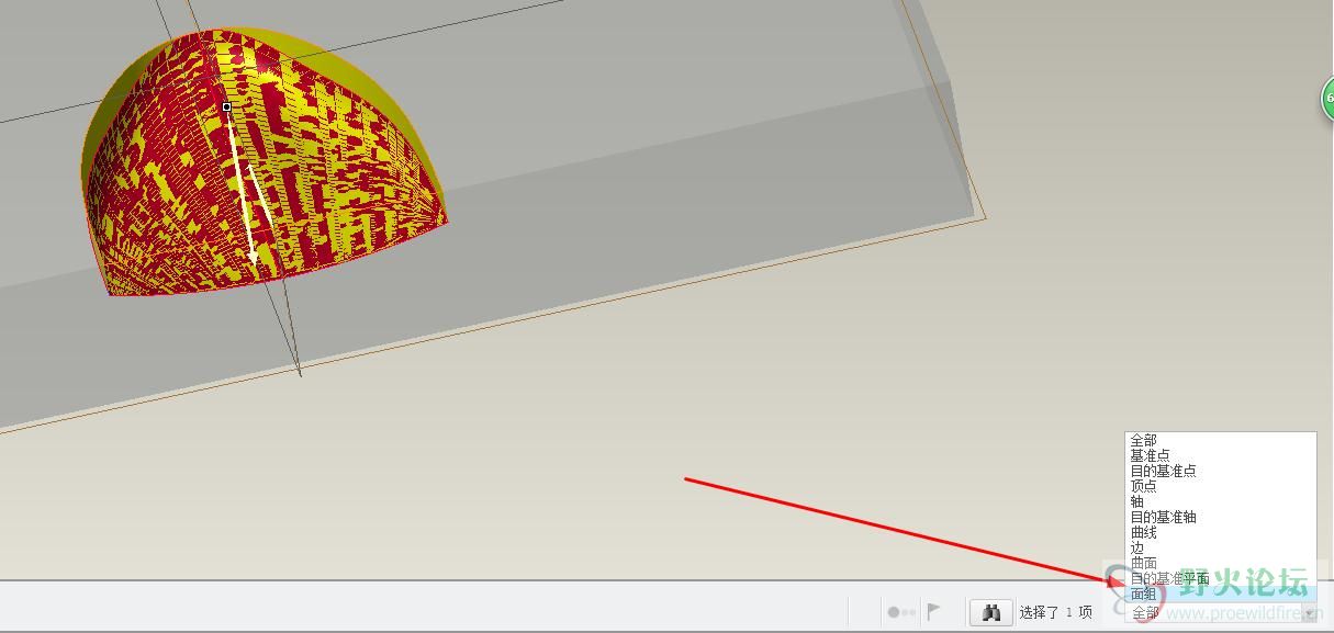

其实,直接拉伸也是可以的。。
你要是实在不会用鼠标选择,就看下面这个图。

 楼主| 发表于 2016-7-28 08:56 | 显示全部楼层
竟然是选择问题,,,受教了

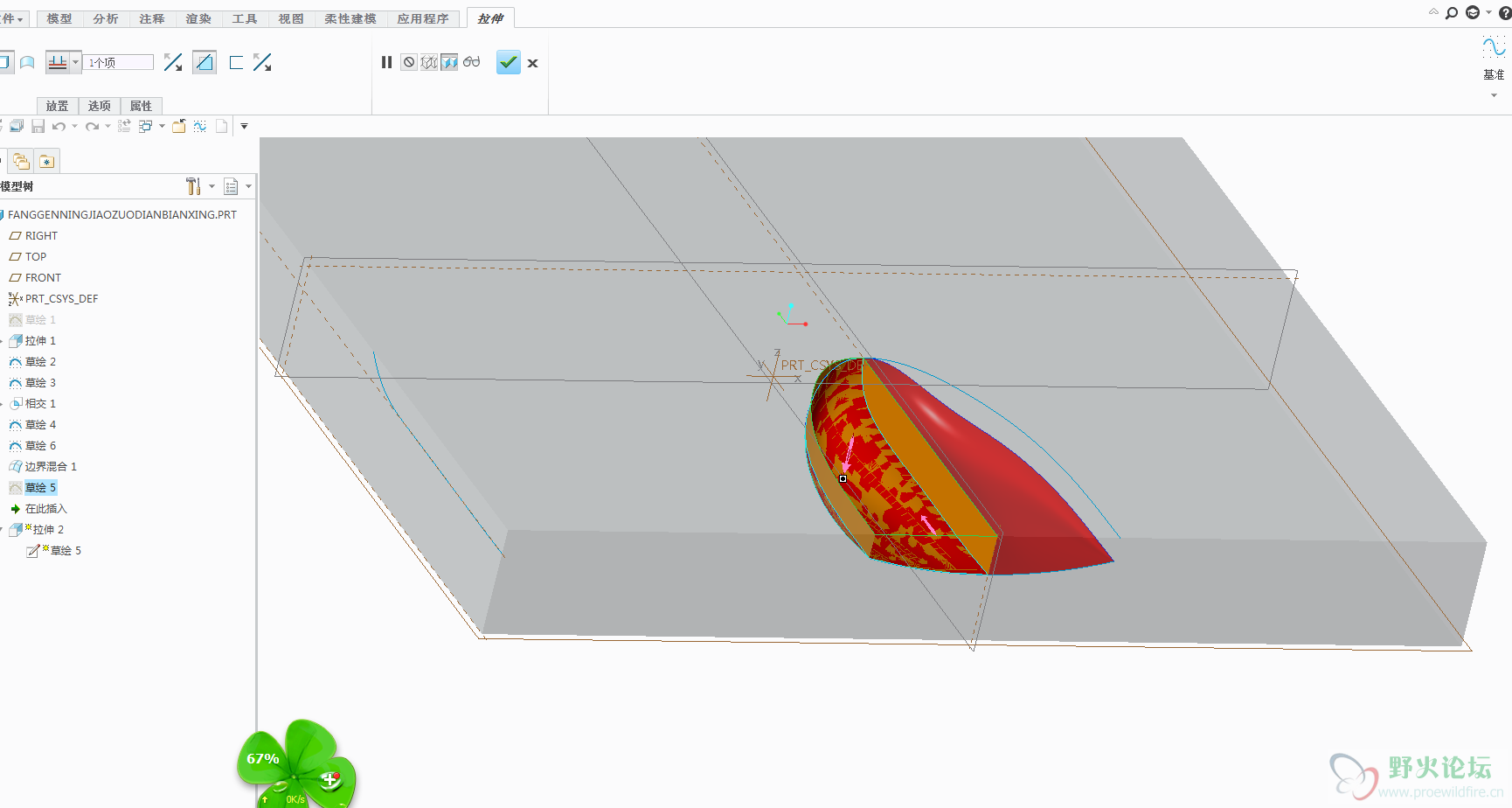

发表于 2016-7-28 11:35 | 显示全部楼层
还有简单的,直接延伸(将曲面延伸到参考平面)
就这简单,图片不上了

延伸?,,不懂,
