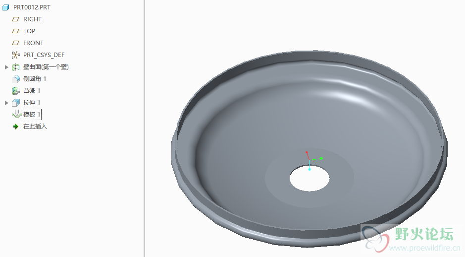

这是上盖,在它中心位置做一个模具成形,在上盖顶端的基准面下陷2mm。
这是模具
没次都不行,曲面不能做吗?
 楼主| 发表于 2016-7-27 08:51 | 显示全部楼层
哪位大大能帮忙做一个让我看看吗

发表于 2016-7-27 09:46 | 显示全部楼层
曲面上没有成功,改了原模型顶部为平面,做出来了!

发表于 2016-7-27 09:57 | 显示全部楼层
如果一定要曲面效果,可以直接画出来,不必做成型吧

 楼主| 发表于 2016-7-27 11:08 | 显示全部楼层
是的,在平面上可以做,曲面尝试了多次都不行。还是谢谢了。
