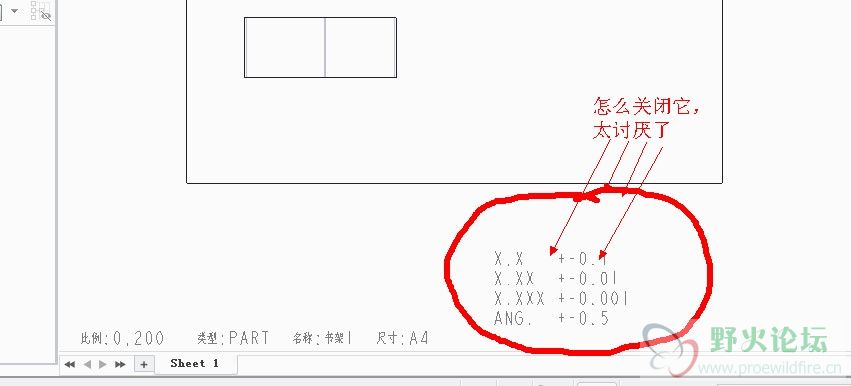

怎么关闭CREO工程图页面里的X.X公差显示?

文件-选项-配置编辑器-查找-display_dwg_tol_tags值设为NO就不显示了。设置出现于绘图中公差标记显示,不影响尺寸公差的显示。也就是只控制右下角你标记处的公差是否显示。

谢谢。。。
