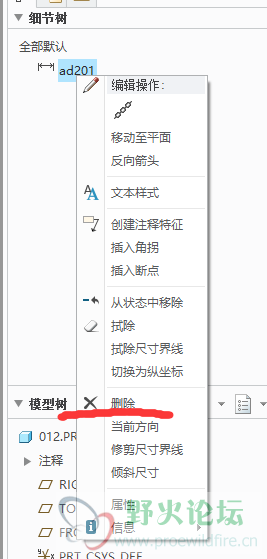

 楼主| 发表于 2016-7-26 16:36 | 显示全部楼层
创建会了,但还不会怎么删除

发表于 2016-7-26 17:11 | 显示全部楼层
w781590 发表于 2016-7-26 16:36
创建会了,但还不会怎么删除
和创建同级的就有删除选项啊

发表于 2016-7-26 21:56 | 显示全部楼层
选择对应尺寸后右建---->删除
