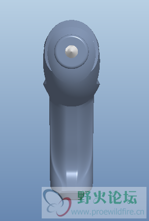

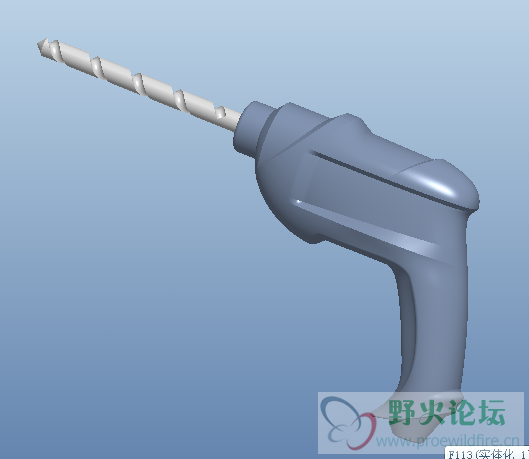

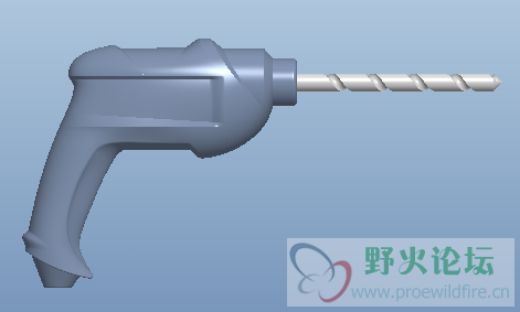

本个闲来画了个冲击钻,各位湿兄请轻拍。
百度云分享源文件:https://pan.baidu.com/s/1o7Sh1wQ

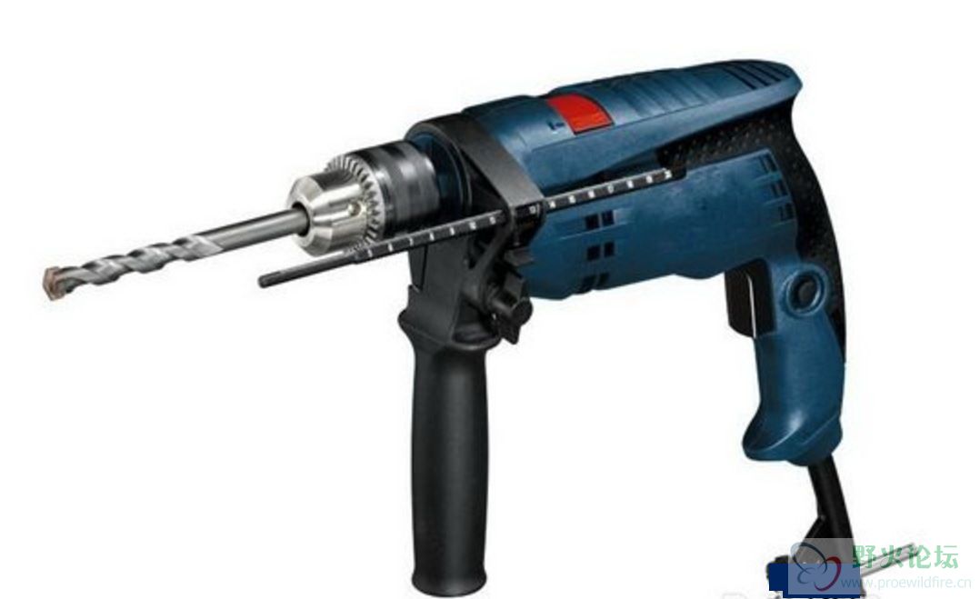

      你这个只是 “半成品” 啊 ! 钻机本身还没有开关和手键,冲击钻头还没开刃啊 !
      看看这个才是可以摆卖的成品冲击钻 ...... !

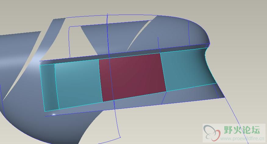

给你个建议吧。能不出现断面就尽量避免。
你应该再尝试下加厚3mm,或者抽壳,不该到此为止。不然就不会发现一大堆问题。
抽完壳再试试导圆角,再看看是否会达到自己想要的效果。
顺便提一下,你的配置有问题。
曲面和实体同一种颜色,还以为我的文件又坏了。害我检查了一遍。

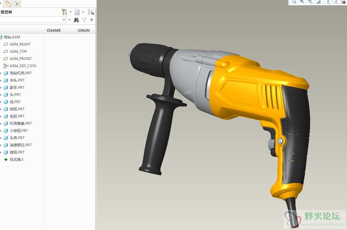

这个像不像

chenbr1988 发表于 2016-7-27 10:01
给你个建议吧。能不出现断面就尽量避免。
你应该再尝试下加厚3mm,或者抽壳,不该到此为止。不然就不会 ...
谢谢你的建议。只是练习一下曲面,不是开发项目。后续会努力做得更好的。
