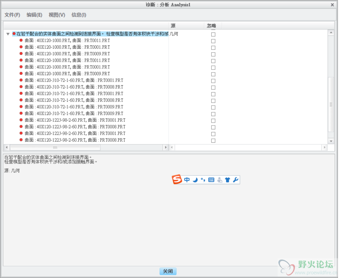

对于装配可以不可以用SIMULATE分析,我试了下老是报错,不知道如何解决,各位大哥有没有系统点的教程,求大神帮助。

组件要用到接触,受力传递设置好

1.模型中寸存在干涉,把干涉去掉以后再试试;
2.creo simulate模块能够做装配体分析,没有问题。

用分析-全局干涉,检查,把有干涉的处理掉就行了
