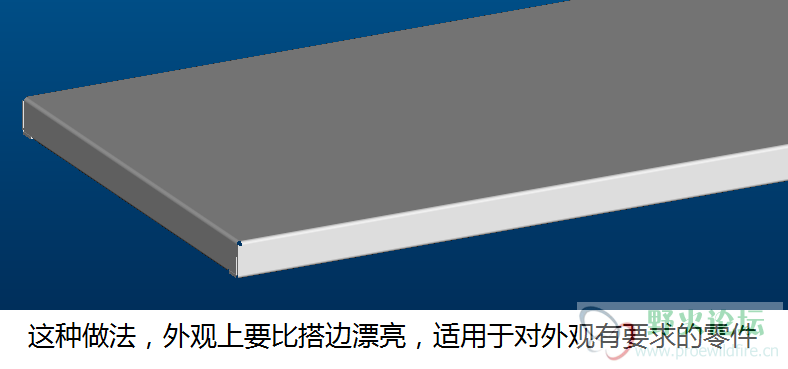

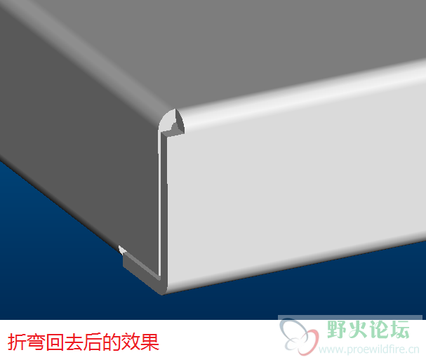

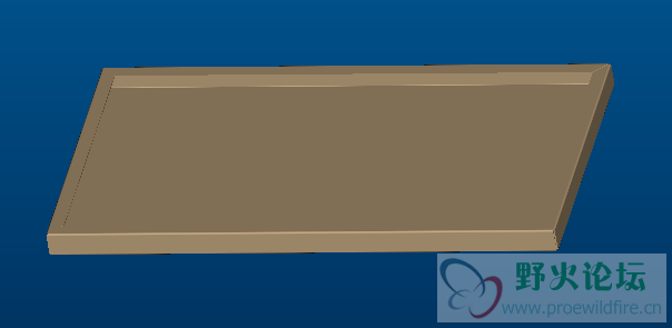

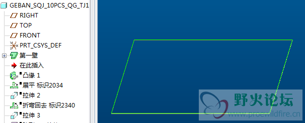

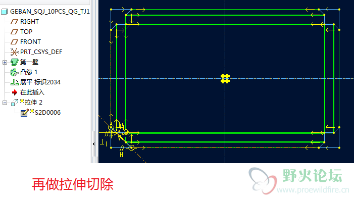

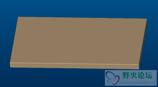

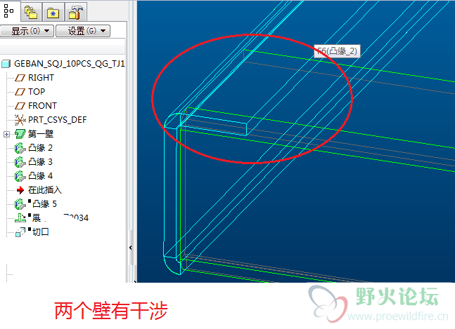

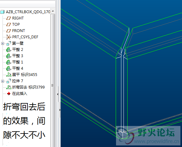

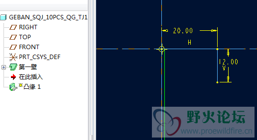

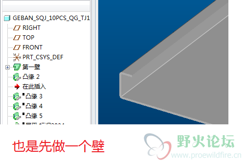

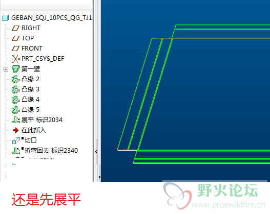

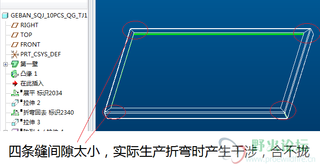

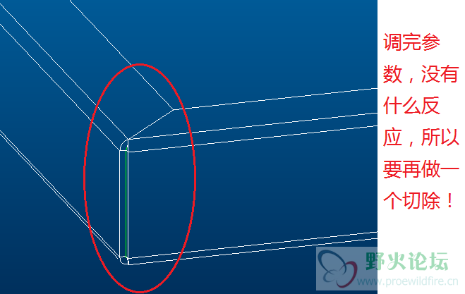

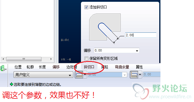

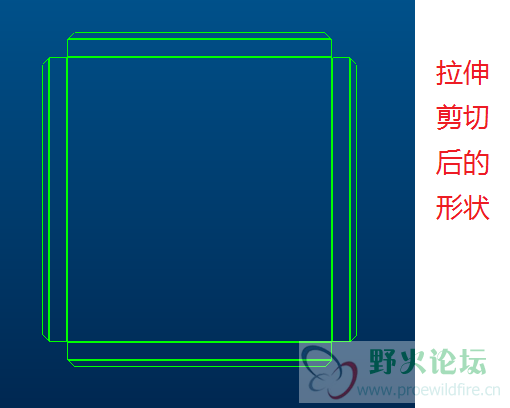

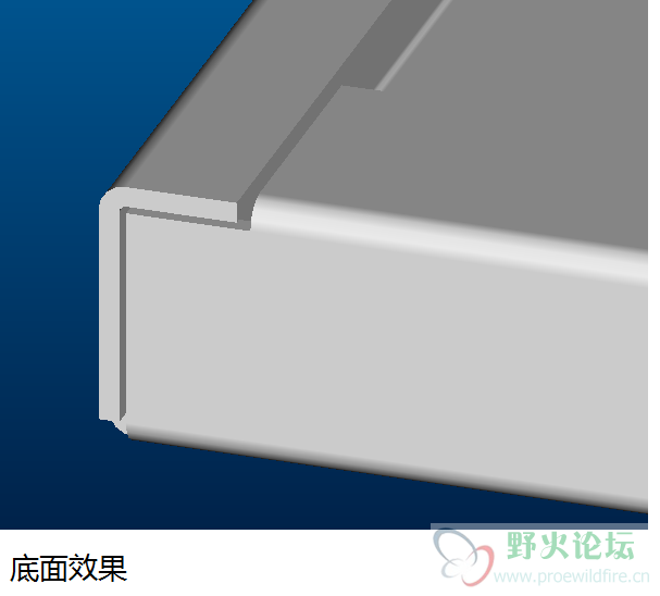

这是一个常用的钣金零件,在很多箱柜中都会用到,零件虽然简单,但细节却要注意!
展平
展平
草绘
草绘

这个帖子主要是从车间反馈回来的钣金产品问题而做出的建模改进,比较简单,所以不给PRT了,大家可以自己练习一下,如果你有好的方式也可以拿出来多交流,共同进步!
