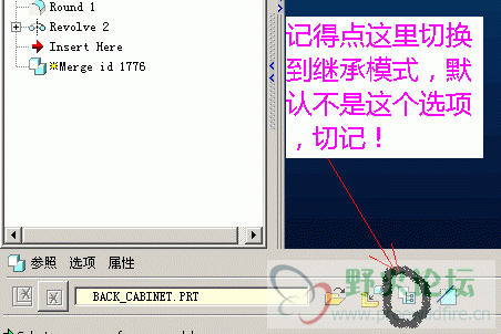

对于外来文件以及旧的文件,要实现参数的传递,不需要手工输入参数,这两种情况分别对待:
   处理外来文档如IGS类的:  把你的config文件配置好:   intf_in_use_template_models   yes
就会自动套用模板文件(前提是已经定义好模板)
   对于旧文档(比如是用proe做的产品,当然想保留模型树,只是想另外增加参数而已),就可以先新建一空的文件(这个已经包括需要的所有参数),然后采用"插入"→"共享数据"→"合并/继承"
注意看下面的图片.
