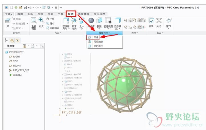

用proe5.0画的图,再用croe3.0打开,用于插入参考图的曲面中的活动平面隐藏不了。求助高手指导!

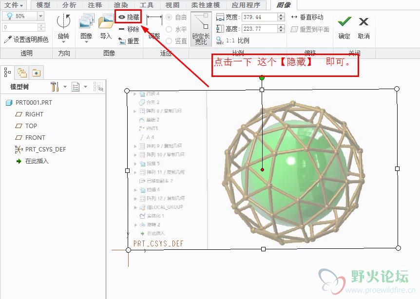

发表于 2016-7-23 22:08 | 显示全部楼层

 楼主| 发表于 2016-7-28 23:25 | 显示全部楼层
谢谢!正解
