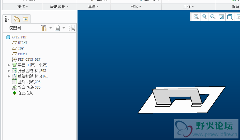

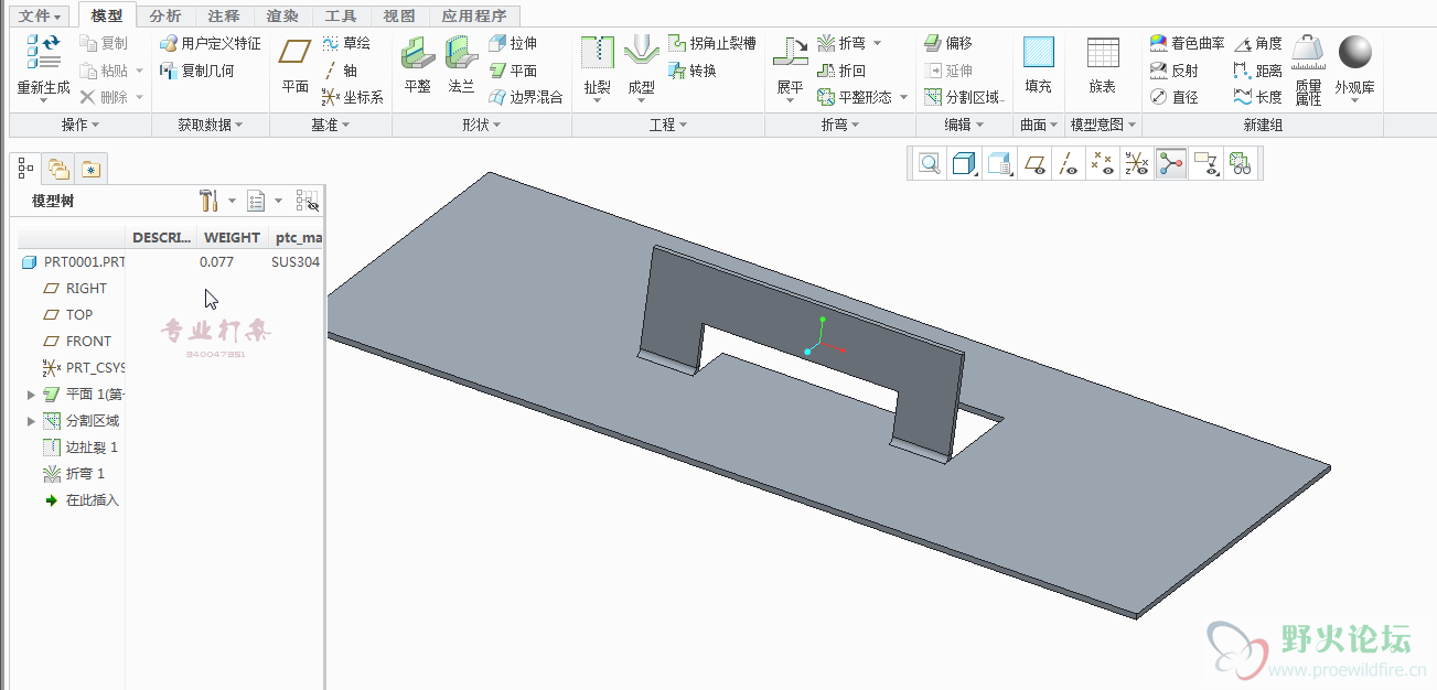

PROE能画出折弯的来。但是在CREO3.0钣金中不知道怎么画不出来折弯效果了。请朋友帮到看下,那个地方错了。正确是的要中间不折起来的图
CREO
CREO
PROE画的
PROE画的
345e.prt.zip
83.79 KB, 下载次数: 26
CREO里面
aw12.prt.zip
78.43 KB, 下载次数: 23
PROE里面

发表于 2016-7-23 18:15 | 显示全部楼层
看看是不是这个样子的

发表于 2016-7-24 00:38 | 显示全部楼层
固定面要选对

 楼主| 发表于 2016-7-24 08:26 | 显示全部楼层
选对了的

发表于 2016-8-3 10:35 | 显示全部楼层
用你的文件做的
345e.prt.rar
67.02 KB, 下载次数: 25

发表于 2016-8-3 10:40 | 显示全部楼层

 楼主| 发表于 2016-8-3 10:59 | 显示全部楼层
goodgame 发表于 2016-8-3 10:40
你的扯裂没做好囖
这样做出来无法展平的朋友
