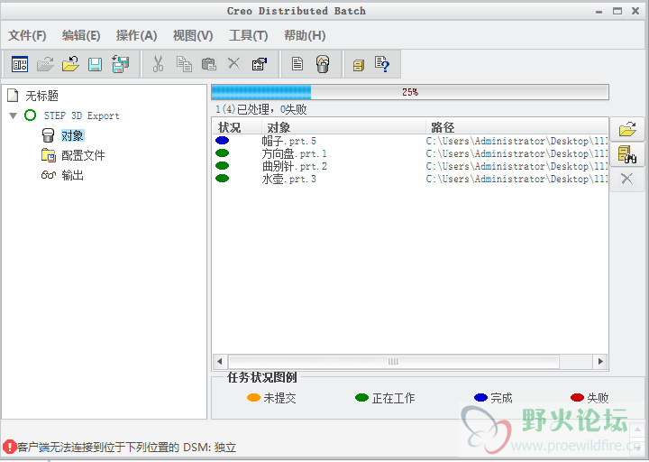

之前使用creo distributed batch批量处理时,直接遇到或完成一个转换后,客户端无法连接到以下的位置DSM:独立;如图1:
查看论坛以及其他的一些资料,没有找到正确的解决方法,有人说是计算机名和域名不能是中文的原因,要安装虚拟计算机才能使用。

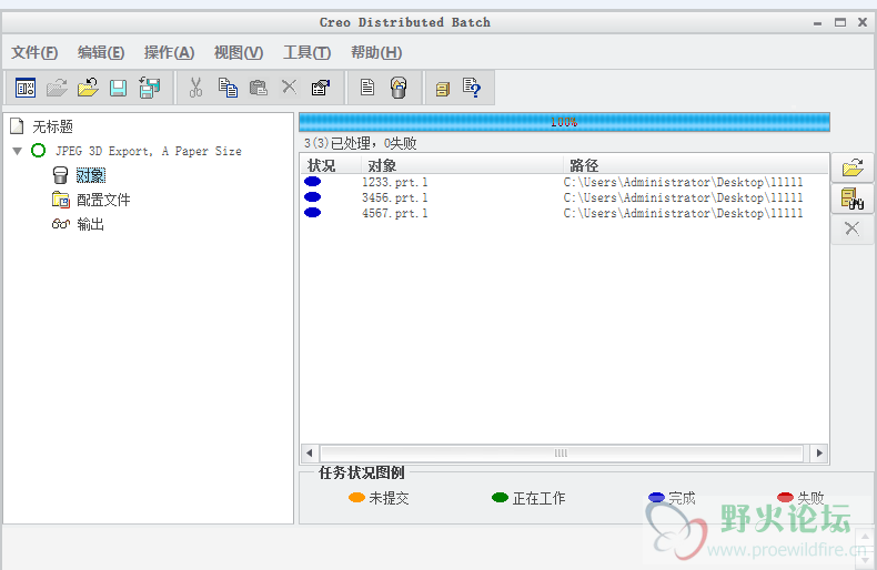

经过多番尝试,发现是creo distributed batch不支持中文的缘故,只要把工作路径和要转换的零件改成英文或数字就可以了,至于其他的计算机名和域名要不要改就不清楚了,按理应该也是要非中文的。把路径和零件名改了之后,自己的电脑和公司(断网)的电脑都可以用了,如图2

发表于 2019-12-13 18:07 | 显示全部楼层
我试过了可以转,但是错误的非常多,100多个图,只能成功30个左右

发表于 2024-1-16 13:19 | 显示全部楼层
好像跟中文路径没有关系
之前都是中文路径,都成功的
251
388
发表于 2024-6-17 09:01 | 显示全部楼层
我这边测试了好多次,都不行(路径没有中文)而且还转一次还非常久
