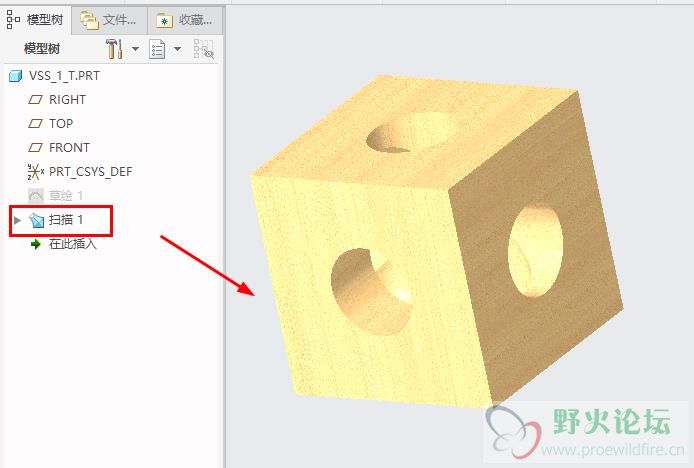

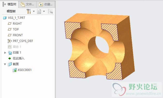

发表于 2017-1-3 19:58 | 显示全部楼层
