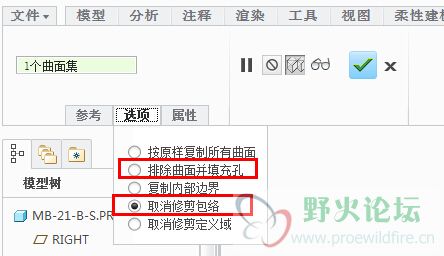

[求助] 如下图的零件,怎么进行简化

1:把你文件PRT折叠,合并在一起。(把所有的特征合并一个)
2:开始处理你不要的文件了,用复制(1:排除曲面并填充孔2:取消修剪包络)
方法跟楼上视频一样
