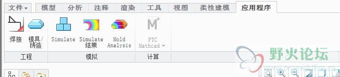

[求助] 请问我的应用程序里为什么没有动画选项
发表于 2016-7-21 22:22 | 显示全部楼层 |阅读模式
如图。想学做仿真动画。

发表于 2016-7-22 08:15 | 显示全部楼层
你应该在组件状态下寻找动画、仿真选项。你现在是在零件下。一个零件当然不可以做仿真、动画了,所以没有这个选项

发表于 2016-7-22 11:42 | 显示全部楼层
简要动画制作过程:
1、打开装配图文件;
2、应用程序——动画;
3、新建动画——快照;
4、定义动画——输入名称——确认;
5、主体定义——新建——点击“每个主体一个零件”——封闭;
6、关键帧序列——点快照(图标)——快照——出现拖动对话框;
7、当前快照——点击图上零件——托动——选择确认;
8、重复步骤7若干次,直到全部零件被拆分托动或时间轴到终点;
9、关闭拖动对话框——关键帧序列——确认;
10、生成,回放,存盘。

 楼主| 发表于 2016-7-23 08:59 | 显示全部楼层
谢谢各位。。
