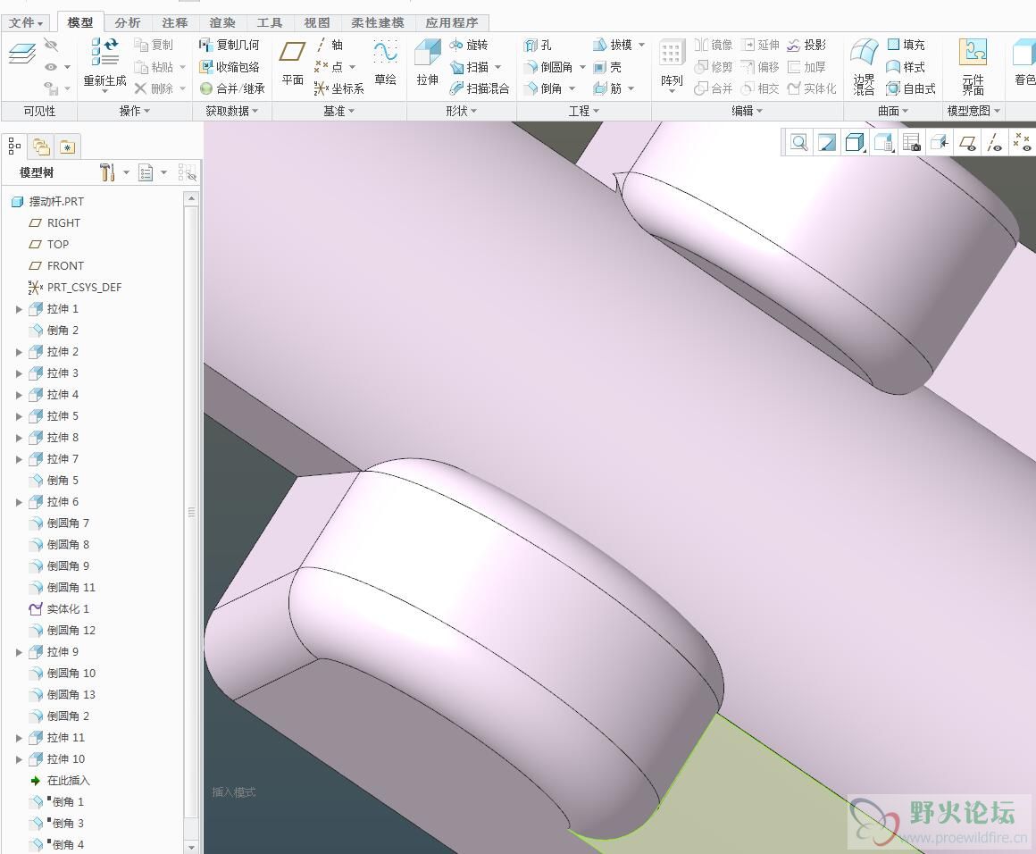

发表于 2016-7-21 16:04 | 显示全部楼层 |阅读模式
悬赏10金钱已解决
附上图片和原文件(Creo 2.0)
摆动杆.rar
351.41 KB, 下载次数: 34
最佳答案
查看完整内容
你这图画的 吓死人 不好意思 没有2.0的 3.0修改的 说下方法:就是你倒不出圆角的那个拉伸特征实体改成曲面,并让此特征截面封闭,做好其他的特征后在此曲面特征倒上0.2的圆角再实体化

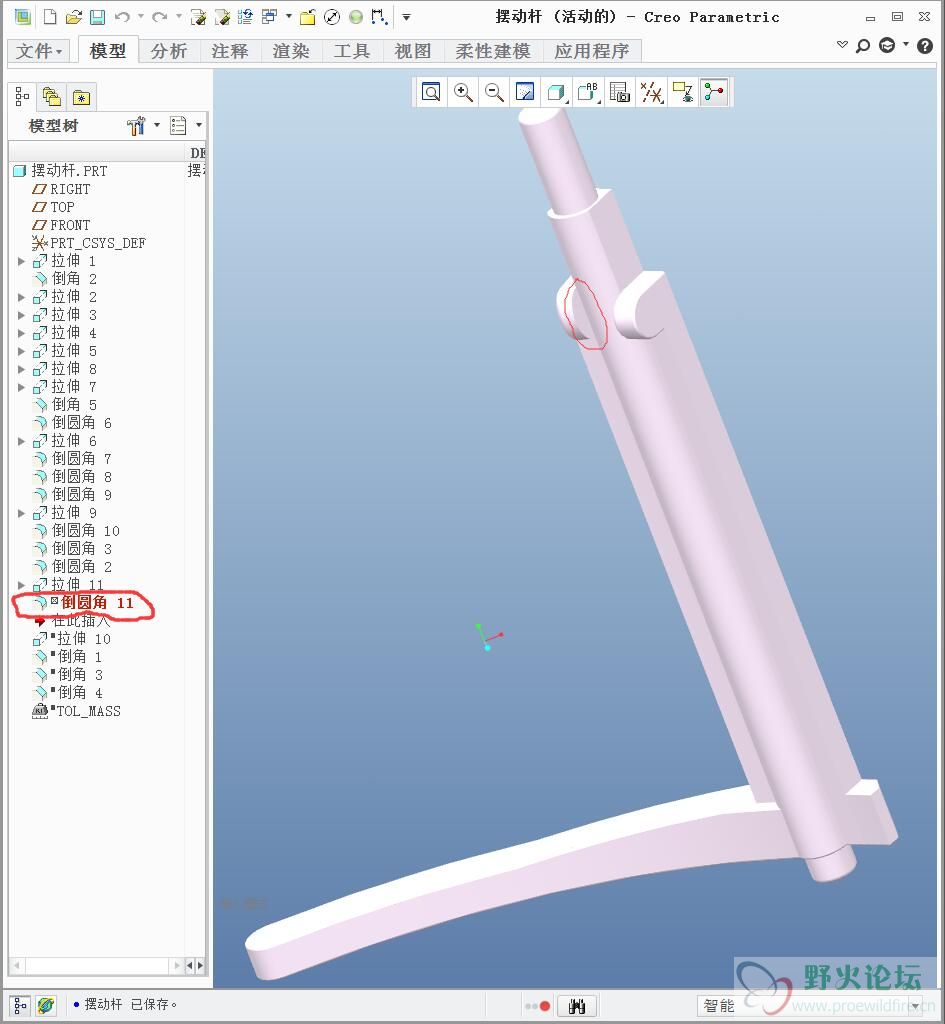

你这图画的  吓死人
不好意思  没有2.0的   3.0修改的

 楼主| 发表于 2016-7-22 09:29 | 显示全部楼层
zjdygdcq 发表于 2016-7-21 16:04
你这图画的  吓死人
您好,刚看到您发的视屏,非常感谢,帮到我了!希望以后多交流
1022
78
1464
发表于 2016-7-22 13:37 | 显示全部楼层
只是给你一个思路   如果说对于严谨的产品来说  我帮你改的是错误的
你拉伸面是斜面  我是直接延伸到边线上了
如果要按你所画产品的规格来倒上这个0.2的圆    就要牵到过渡了    可以用可变半径圆角或者拼接等等方法  这个要看你对产品过渡要求了
1330
1797
 楼主| 发表于 2016-7-22 13:47 | 显示全部楼层
你拉伸面是斜面  我是直接延伸 ...
是的,我就是学到您的思路了,非常感谢!
