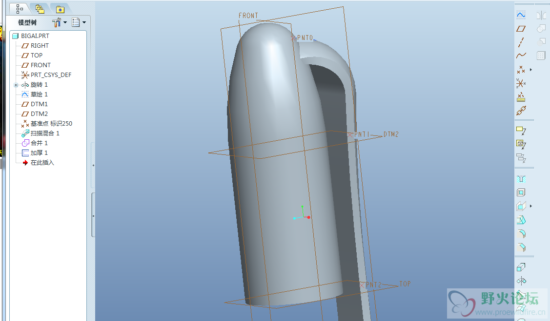

笔盖模型,我用的是曲面先做的,想让两个曲面合并,操作过程中提示无法合并,至今没搞清是什么原因。
还有proe曲面合并,操作命令什么情况下才能执行,遇到哪些是不能执行。请高手赐教!感谢!! QQ截图20160721133656.png bigai.prt.rar (130.38 KB, 下载次数: 20)

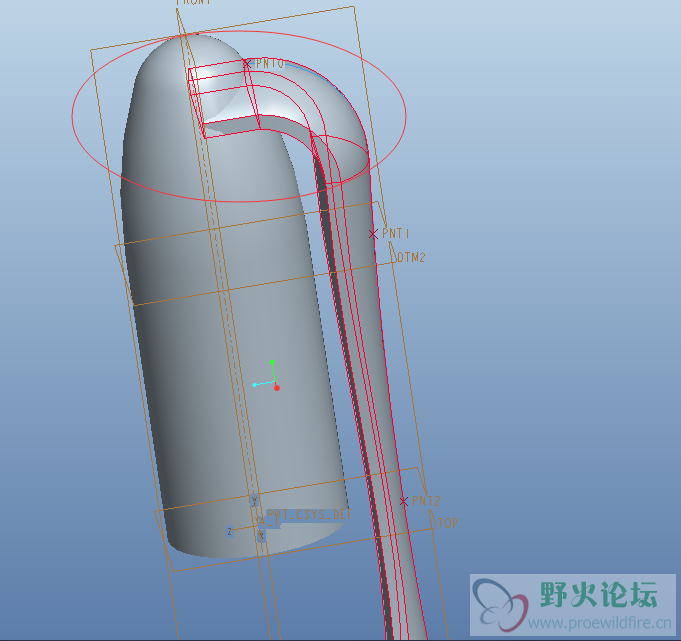

看你截图好像你的笔扣超出了笔套头的外面  这样显然是不能合并的   电脑没法计算
试着把笔扣宽度缩小到里面去
问题发现:点击预览眼镜,就会跳出无法合并的提示,在提示对话框里选择相应的问题,视图上就会用小红点标出问题所在处。

我叫你个方法  你扫描混合的轨迹线 向里面画一点 就会成功了

两个面相连我一般都是切掉一点然后边界混合觉着好点

面超出了筆蓋的面,電腦無法計算,所以無法合并。
