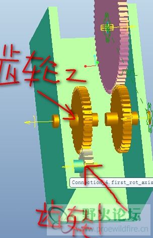

齿轮一可以选上,但是齿轮二选不上,是为什么呢?二另一边的两个齿轮可以没问题可以仿真。望大师指点,谢谢

换个参考选试下
发表于 2016-7-22 17:43 | 显示全部楼层
如果是在齿轮副定义的时候选不上的话,可能是齿轮和箱体的连接方式出问题了,销钉连接吧!

 楼主| 发表于 2016-7-23 09:53 | 显示全部楼层
销钉连接就会出这个问题吗?另一侧的也是销钉连接的就没问题。不用销钉连接那用什么连接呢?

 楼主| 发表于 2016-7-23 09:55 | 显示全部楼层
野火 发表于 2016-7-21 21:59
换个参考选试下
齿轮副定义的时候只可以选择那旋转符号吧,可能如三楼的兄弟说的问题出在齿轮和箱体用销钉连接导致的吗?
发表于 2016-7-23 11:38 | 显示全部楼层
你右边的那对齿轮的齿轮副都定义了,为什么左边的齿轮1.2没有喃?

 楼主| 发表于 2016-7-23 14:28 | 显示全部楼层
左边的就是定义不了,选不上
