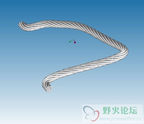

001.prt.rar (52.03 KB, 下载次数: 9) proe5.0  钢丝绳用VSS 扫描问题  截面绘制完 输入关系式 sd=trajpar*5*360  生成不了,请大师帮忙,  关于关系驱动的那个360°设置有问题,请帮忙 并详细说明 谢谢 下方为附件

001-xg.prt.part01.rar (250 KB, 下载次数: 27) 001-xg.prt.part02.rar (250 KB, 下载次数: 20) 001-xg.prt.part03.rar (250 KB, 下载次数: 18) 001-xg.prt.part04.rar (250 KB, 下载次数: 21) 001-xg.prt.part05.rar (139.74 KB, 下载次数: 22) 截面有问题,要想让角度旋转起来多边形就不能有水平和竖直的约束,帮你修改了一下希望能帮到你。
太感谢了
