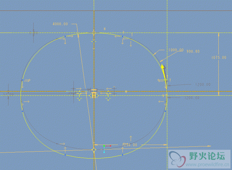

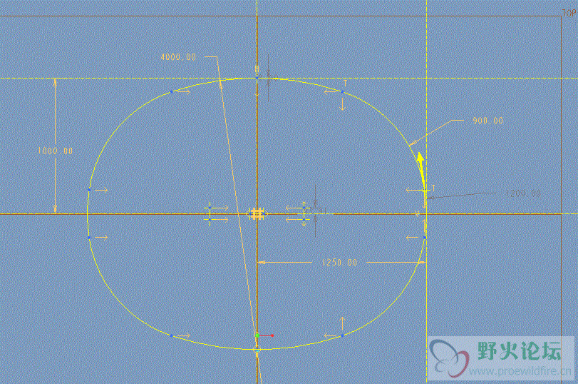

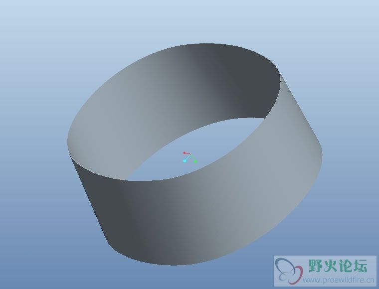

我用的是混合伸出相做的这个锥筒,然后转为钣金,然后做了一道缝,展开全部,失败?为什么?该如何展开!
第一个截面
第一个截面
第二个截面
第二个截面

钣金不规则扭曲变形,理论上是无法展开的。电脑没办法套用展开公式
发表于 2016-7-21 08:39 | 显示全部楼层
这种东西展不开吧
